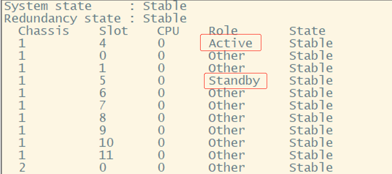

交换机型号:S12504X-AF
1、如何将 chassis 1 Slot 4 的主控板Active,改为为备用Standby?然后将备主控板切换为主主控板。

那个命令是V5的,V7的没有这个命令,得reboot slot xxx把办卡重启了
重启了就切换了
