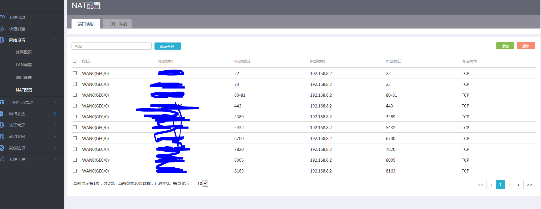

端口映射完外网无法访问映射端口
设备啥版本
看下命令行的配置吧
放通整个地址可以ping通不?路由正常不
改成一对一的话 可通不

Boot ROM版本: 1.41 硬件版本: 2.0 软件版本:7.1.064 Release 0605P05 一对一也不通
zhiliao_CheRj 发表时间:2018-09-20
命令行配置看下,另外抓包看下 我怀疑路由不对或者报文压根没过来
