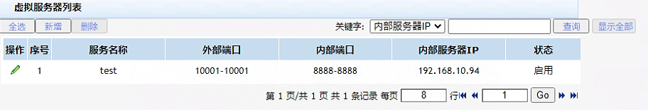

虚拟服务器配置好之后端口不能转发
局域网内配置了一个web服务器,开通端口8888,局域网内可以访问,但配置了虚拟服务器,外不能访问
配置如下图所示
内网telnet是通的,外网ping固定的IP地址也是通的
测试了一下web远程管理,使用10001端口,路由器在外网也能登录
目前这种情况可以如何排查问题?
路由器中还有那些配置会影响端口转发

策略路由会有影响,注意服务器要能够上网,联通外网才可以做映射
zhiliao_X5unwk 知了小白
确实是策略路由的问题,我删掉了策略路由就可以了
再请教一下,这个策略路由和静态路由是什么场景下使用的?
当内网有需求,比如一部分ip强制走WAN1,一部分强制走WAN2,或者访问固定的ip必须从WAN1这种情况使用策略路由,就是进行强制选路用的。静态路由就是普遍使用的,你不配置设备也会生成默认的静态路由,配置就按照你配置的静态路由的下一跳走
