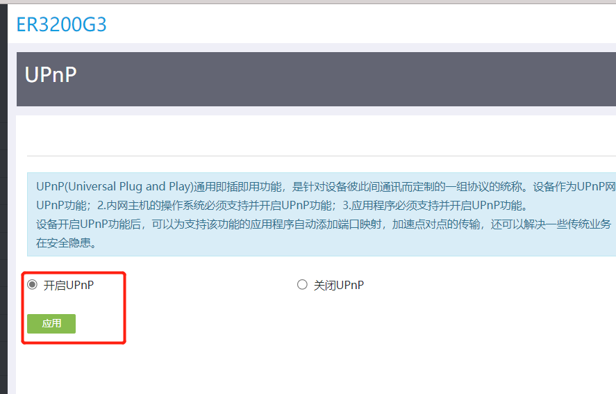

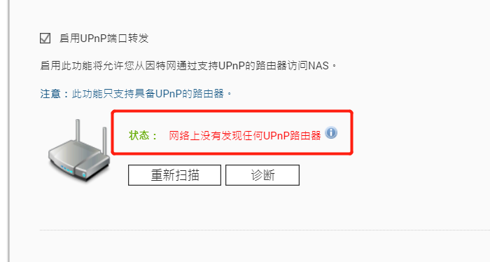

ER3200G3 设置中开启UPNP之后,所在局域网下的NAS,检测不到支持UPNP的设备无法完成端口映射。但设备已开启UPNP。
联系官方400了 UPNP这个功能在126固件中 暂不可用。只能等下一个软件版本才支持UPNP,也许是下一个,也许是下下下一个
现在是2024年9月,最新的软件版本依然不支持UPNP,这个按钮依然是无效的

有公网IP的话,直接利用ER路由器的“虚拟服务器”功能即可映射nas到公网啊,
这里有很多设备,不支持upnp会很麻烦,端口号一直在变,没办法手动配置
老八秘制交换机 发表时间:2022-10-20 更多>>
需要这个功能,不仅是这个nas
网络是通的吗?
13.2  UPnP
13.2.1  简介
UPnP(Universal Plug and Play,通用即插即用)功能是针对设备彼此间通讯而定制的一组协议的统称。设备作为UPnP网关,主要功能是完成端口自动映射,UPnP实现端口自动映射需要满足三个条件:
·     设备必须开启UPnP功能;
·     内网主机的操作系统必须支持并开启UPnP功能;
·     应用程序必须支持并开启UPnP功能,如迅雷、BitComet、电骡eMule、MSN等软件都支持UPnP功能。
设备开启UPnP功能后,可以为支持该功能的应用程序自动添加端口映射,加速点对点的传输,还可以解决一些传统业务(比如,MSN)不能穿越NAT的问题。但开启UPnP功能也会为支持该功能的非法应用程序建立映射,存在安全隐患。
13.2.2  注意事项
如果您的操作系统或者应用程序不支持UPnP功能,可通过配置虚拟服务器或端口触发,手工配置完成端口映射的配置,其效果是一样的。
UPnP映射失败的原因很多,比如:
·     系统服务中禁止了SSDP服务(用于寻找UPnP设备),需要在系统服务中开启该服务。
·     开启了操作系统下的SP1的网络连接防火墙。操作系统的网络连接防火墙与UPnP设备发现有冲突,SP2修复了这个问题,但是仍然需要在防火墙设置中允许例外:UPnP框架。
·     应用软件或设备不支持UPnP功能。
13.2.3  配置步骤
(1)     单击导航树中[高级选项/UPnP]菜单项,进入UPnP页面。
(2)     选择“开启UPnP”选项,开启UPnP功能。
(3)     点击<应用>按钮,完成设置。
网络是通的,这个开关仿佛没有作用。。
