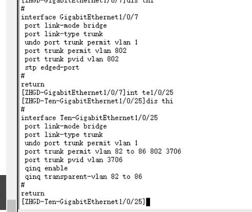

通过VLAN 802内网标签进来,通过VLAN 3706外网标签出去。

电脑7口,公网25口。这样配置对吗?
不行的,实现不了的,7口进来打了802的标签,25口出去还是802的标签
除非7口进来不打标签,25口配置本征vlan
回复ping不通:
http://www.h3c.com/cn/d_202106/1413412_30005_0.htm看下这个能不能实现,实现不了就没办法了

那该怎么做?
ping不通 发表时间:2022-10-20
需求就是7口进,25口出去腰带两层标签
回复ping不通:
zhiliao_sEUyB 发表时间:2022-10-20
不行,这是2个不同vlan,都不会跨vlan转发,跨vlan转发是三层
回复ping不通:
你说qinq啊,qinq是可以的,但是qinq两边的vlan号是一样的
叫我靓仔 发表时间:2022-10-20 更多>>
啥意思?具体咋做
就是二层网络。
回复ping不通:
通过vlan802的vlanif三层接口地址发给vlan3706的vanif接口,跨三层路由转发就行了
别人就是要做qinq。两层标签呀
回复ping不通:
