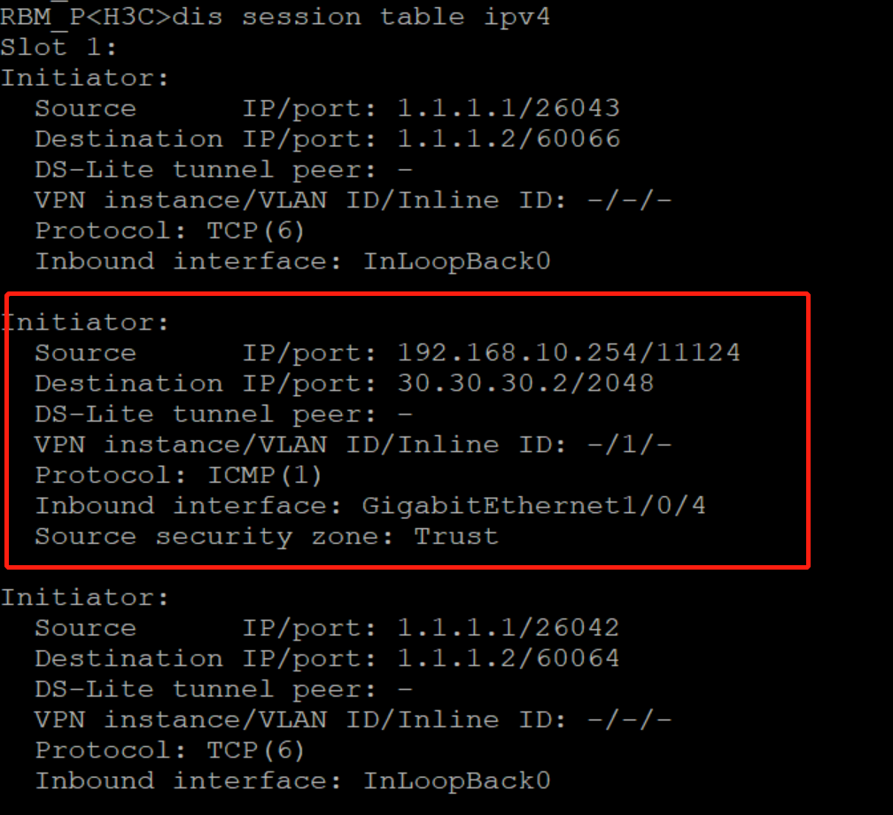

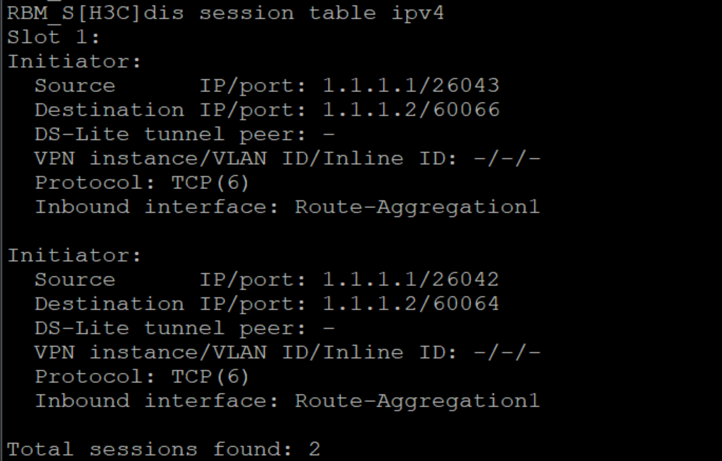

模拟器RBM双主实验,发现会话不同步,是否是模拟器BUG
用 192.168.10.254ping 30.30.30.2

以下命令配置了,不同步可能就是模拟器问题了
 backup-mode dual-active
 hot-backup enable
 configuration auto-sync enable
configuration sync-check interval 12
 delay-time 1

可能是模拟器问题吧,测试了也是同样的问题[坏笑]
