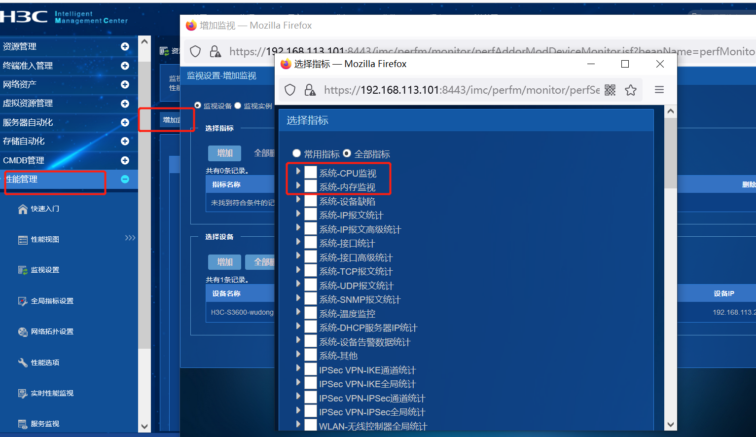

1、是网络设备吗,可以监控cpu和内存。
2、slot是什么?存储设备吗?如果是存储设备是有监控 硬盘容量的功能的。
3、具体哪个操作员修改了可以看操作日志。

1、 IMC是否能监控设备硬盘用量,如硬盘使用量到达95%输出alert:
可以,设置阈值就行。
2、 IMC是否能展示不同slot当前硬盘容量使用情况,如能够显示如下四个例子:
chassis1#slot10#flash:/
chassis1#slot12#flash:/
chassis2#slot10#flash:/
chassis2#slot12#flash:/
使用率超过阈值会报警
能不能实时显示每个主控的硬盘空间得确认一下
3、 IMC能否发出定期报告, 用于查看交换机被那一个用戶修改, 被修改的時間, 被修改的內容, 以上這些Audit log
imc可以外发邮件 短信等
