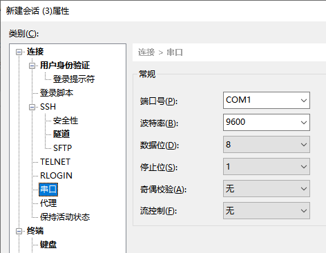

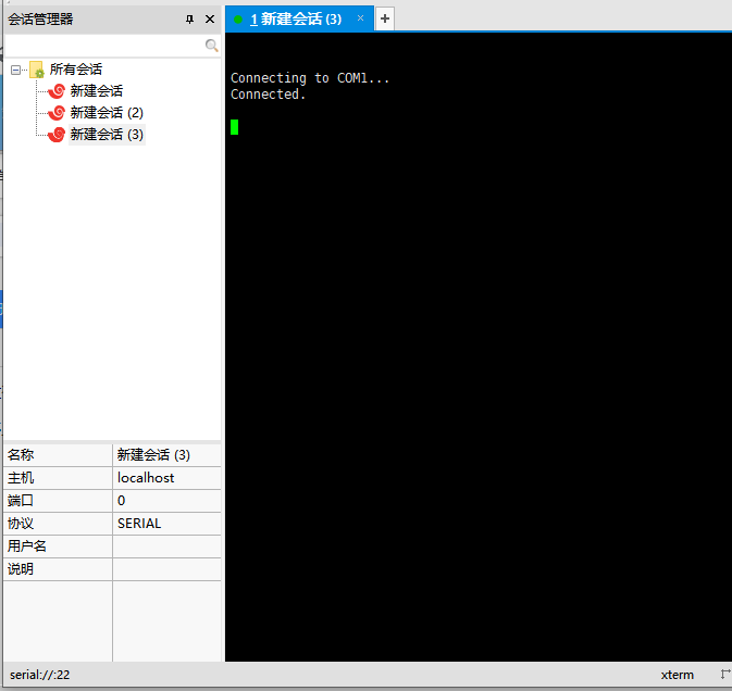

MSR810 console链接后没有反应,没有回显。
波特率9600,数据位8,停止位1,其他无。
设备恢复出厂设置后只配置了两个VLAN,WLAN,两个WAN和时区

确认下console线插在计算机后,真实的com口是com1?
回车什么的试过了,不管用。设备不在保

端口号没问题,旁边还有一台ruijie的交换机能正常连接上

回车几下,看看,如果还是没有,建议咨询400
悲剧塔 发表时间:2022-10-20
回车什么的试过了,不管用。设备不在保
zhiliao_08sNJk 发表时间:2022-10-20
console线驱动有没有问题,看下是com几口,接其他设备有没有问题
换个软件试试,换console试试、部分console线对设备兼容有问题。只能一样一样排除了
