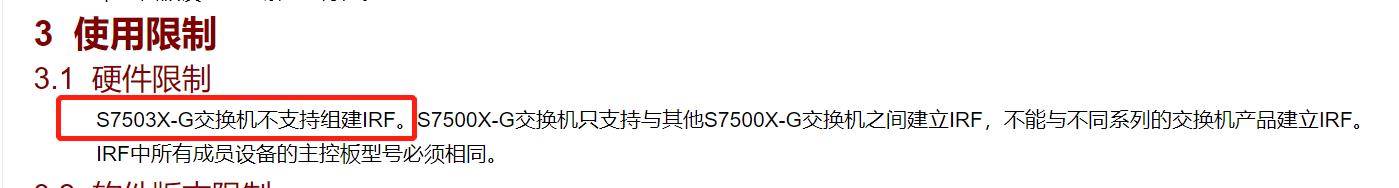

S7503X-G不能支持组建IRF吗 意思是不能做两台一样型号的S7503X-G堆叠了吗 我不太懂这个组建IRF是什么意思 这种稍微高端的产品不支持组建IRF的吗?有没有大佬解释一下呀 谢谢了

官网手册这里的意思是这个型号的设备没有IRF功能,也就是不支持组建IRF.

IRF2 H3C S7500X-G面向数据中心技术的演进,推出了IRF2为代表的软件虚拟化技术,提供多台主机的协同工作、统一管理和不间断维护功能;IRF2不仅成为数据中心交换设备高性能、虚拟化的关键技术,而且对于传统企业网应用,IRF2所提供的高可靠性和无缝升级、扩展能力,也成为H3C用户增值服务的重要组成部分;另外H3C 的IRF2技术还可根据组网的要求支持长距离(80KM)的普通以太网万兆光纤堆叠。 (这是产品介绍里边的 这又是怎么回事呀)

支持 你这是在哪看的不支持 发个链接我看看
zhiliao_sEUyB 发表时间:2022-10-20
回复joyboy:
我查了一下是支持的!
回复zhiliao_sEUyB:
http://www.h3c.com/cn/d_202105/1407039_30005_0.htm
joyboy 发表时间:2022-10-20
回复zhiliao_sEUyB:
这种高端的交换机没道理不支持iRF呀 普通的接入都支持了 到底支不支持呀
回复joyboy:
文档有问题吧,,,如果有现设备 可以试试。。
回复zhiliao_sEUyB:
我也觉得华三文档有问题 已经发现两处了
