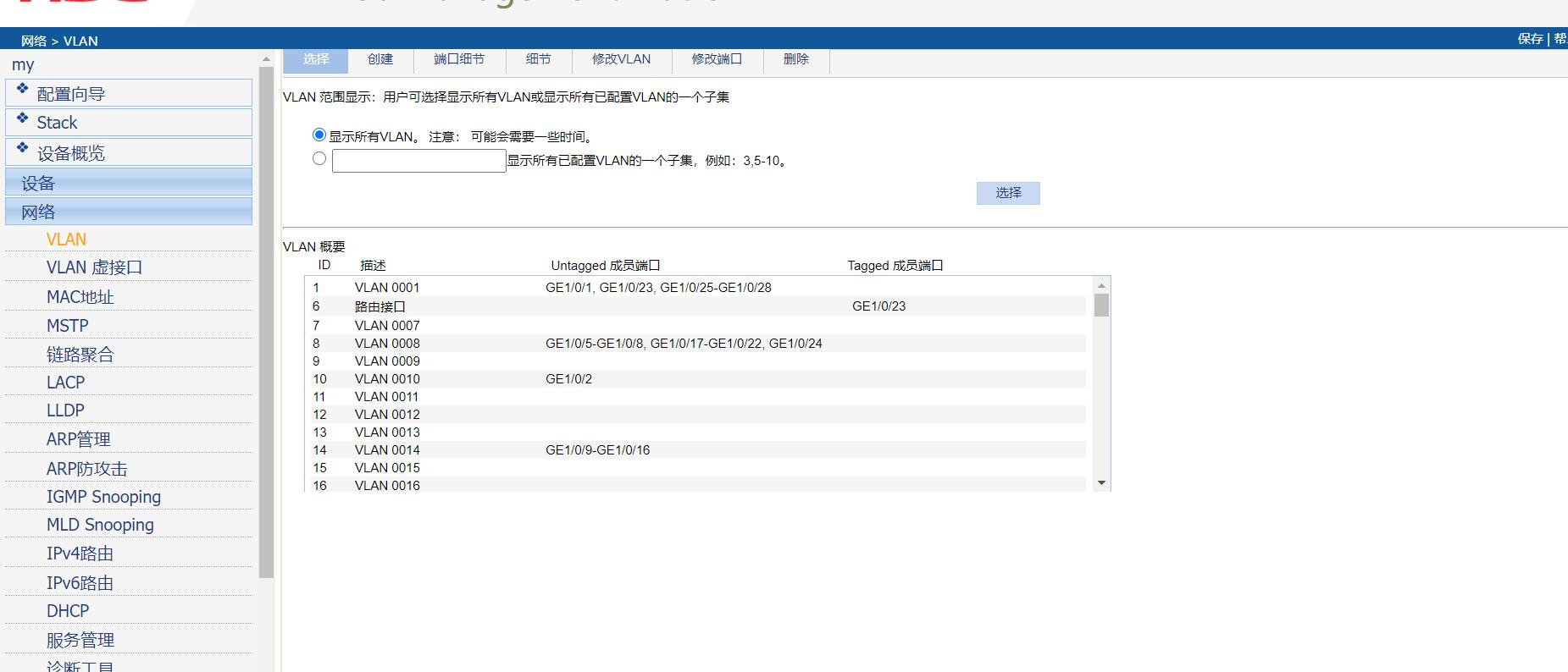

华三s4850-28p 进web划分vlan 三个网段,划来划去,还是只能当傻瓜交换机使用,该怎么解决呢

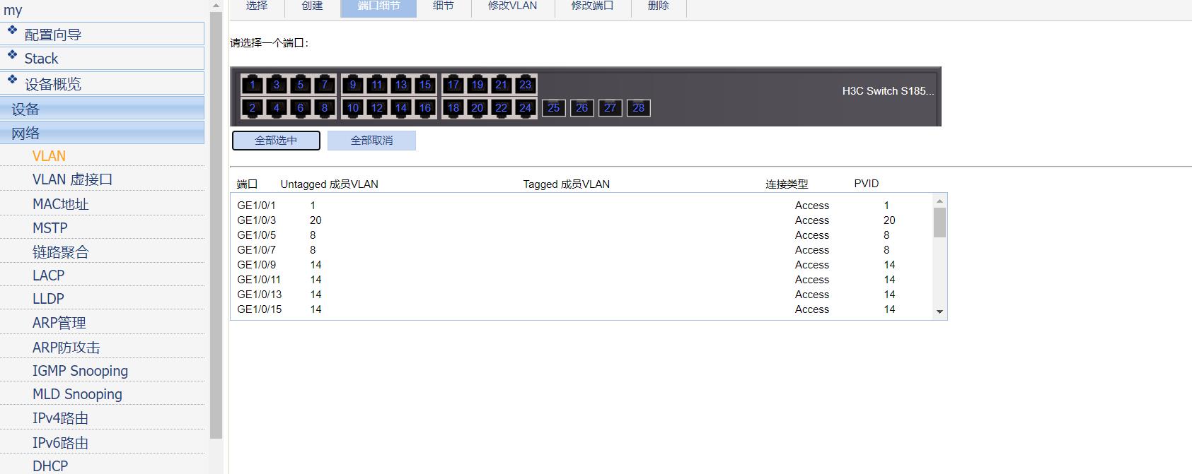

上行口肯定市trunk模式 设置的市23口为trunk口,上联路由器lan,设置好之后,出了一口能上外网,是指的2口vlan10 ,三口vlan20,4口vlan30 ,插上设备没有一个可以获取到ip
粉丝:8人 关注:0人
1口看你配置是用的VLAN1,你23口改成TRUNK之后,默认也是放通VLAN1
你想放通20  30要编辑23口
tagg  1  20  30还有其它vlan id
修改端口,选中23先改成trunk,提交,再选中23 tag列表里写上你要放通的vlan

放通不就市选择tag嘛
福利大集合 发表时间:2022-10-20
