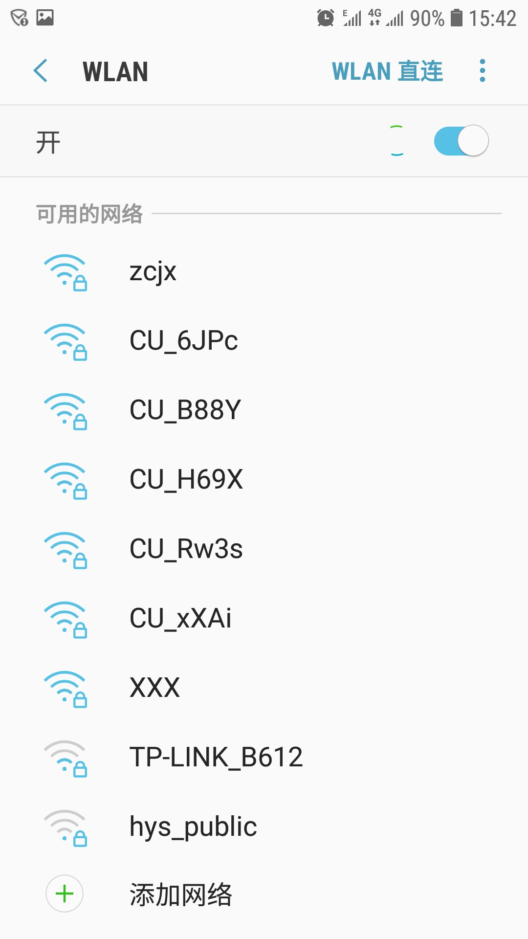

       大家好!之前AP不能注册,发现是交换机模式下,端口没有指定vlan4000和4001,现在可以注册了,但又连接不上AP,手机连接时,一直不停的自动连接,也不报错,就显示“连接中”,然后“连接中”消失下3秒钟,又显示“连接中”,就这样不停的循环。怎么查故障啊!谢谢大家了帮助看下,
