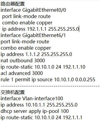

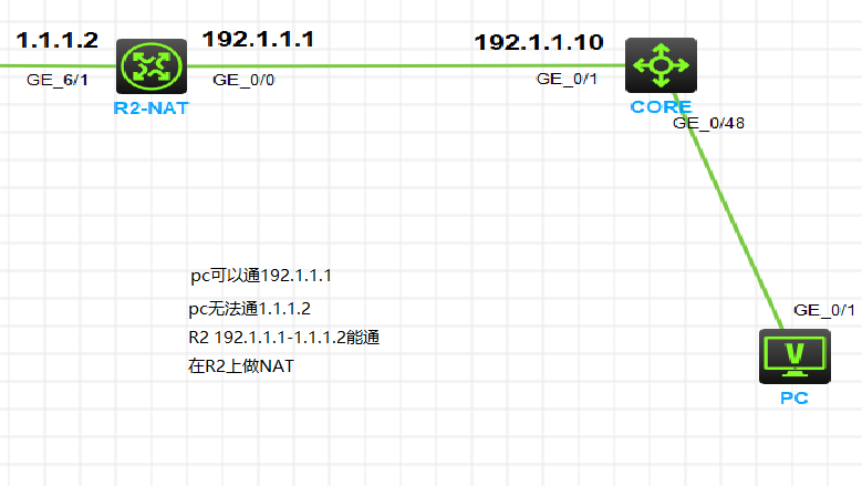

pc可以通192.1.1.1,但是无法通1.1.1.2 ,找了很久没找到原因,麻烦看什么原因? 路由器192.1.1.1-1.1.1.2可以通
却路由,交换机写条缺省路由指向路由器
NAT无法转换,以下是排查要点,请参考:
1、检查设备间的互联配置、路由配置是否有问题。
2、检查NAT转换的策略中是否包含了所有需要上网的网段。
3、检查外网线路是否能上网。
