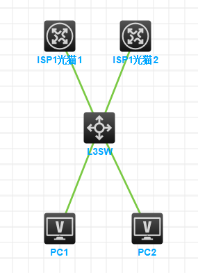

公司有两条电信100M宽带,分别有两个光猫1和光猫2,网络拓扑示意图如图所示
L3SW是S5560X,正常情况下ISP1-1和ISP-2能同时用,
如果ISP-1出现问题能自动切换到ISP-2
麻烦大神指点下如何配置,谢谢!

您好!这样是不是正常情况下只能使用其中一条宽带,另外一条空闲,能同时使用吗
发表时间:2022-10-21 更多>>
发表时间:2022-10-21
如果要同时使用,可以使用策略路由实现:
