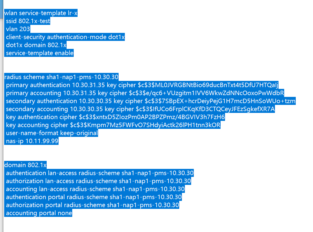

802.1x配置后,对应的ssid无信号,是什么问题?是ac配置问题?还是radius问题?radius是win server自带的nps绑定AD域。如果win  server配置错误,ac配置正确,会不会也是无信号?配置如下,ap组绑定服务模板配置就不截图了。

确定下AP radio下有没有配置radio enable。不管用的是什么认证,都应该先放出信号才对。即使是认证有问题也是关联上之后认证失败无法上网,而不是搜不到信号。
需要检查服务模板 、AP配置,看下AP是否正常在线。
已经有信号了。但是抓包发现:%Oct 21 15:09:11:274 2022 CN-SHA0-9F-AC01 DOT1X/5/DOT1X_WLAN_LOGIN_FAILURE: -Username=-UserMAC=b2f8-0545-5122-BSSID=74d6-cb38-6925-SSID=802.1x-test-APName=1F-02-RadioID=1-VLANID=203; A user failed 802.1X authentication.Reason:Received disassociation packet in Userauth state.
