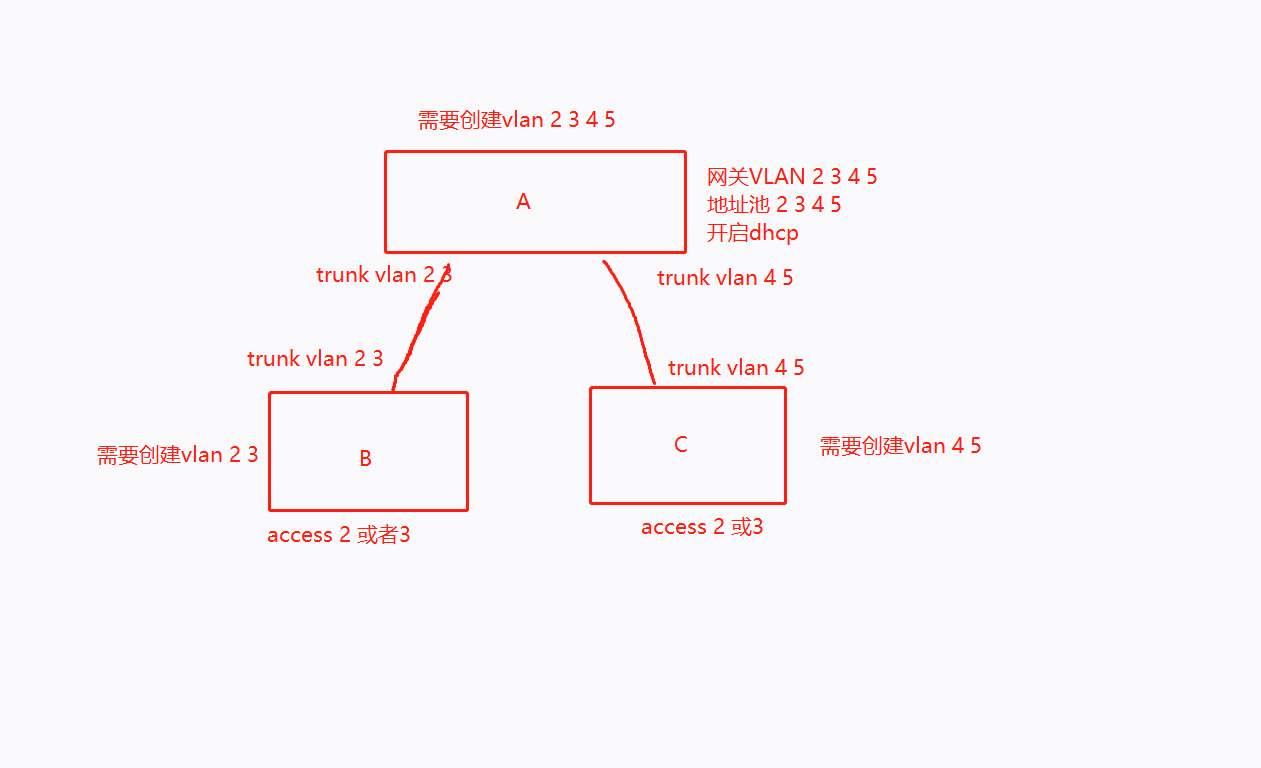

交换机A、B、C
A为核心交换机。B、C为二层交换机
三层交换机(核心交换机)中划 vlan 2、vlan 3、vlan 4、vlan 5
A 与 B相连,连接vlan 2、3。 A与C相连 连接Vlan4、5
核心交换机与二层连接接口已配置VLAN, 现在需要解决下面问题。
问题:两个二层交换机怎么配置。
二层交换机是否还需要配置vlan, 比如  交换机B中是否需要创建Vlan 2或3,
如果创建是否会和核心交换机中VLan冲突,如果PC连接二层交换机。获取到的IP是二层分配还是三层。是否可以正常上网

互联的端口要设置为trunk口
比如你的A有vlan10 20,通过24口链接B交换机24口
这两个24端口要设置为trunk口
B交换机这边,比如1,2接口分别属于vlan10和vlan20,如果你的A交换机的vlan接口创建了dhcp,接到对应接口的设备将会获取到对应的dhcp地址。

二层交换机上也要划分vlan,获取地址是三层下发的

核心下联的交换机需要创建相关VLAN,否则业务不通,你这个拓扑不存在VLAN冲突,IP别冲突就行

直观点、自己看
根据组网的需求,可以将网关放置在核心交换机上,以下是配置要点,请参考:
1、二层交换机与三层交换机都创建相同的VLAN。
2、二层交换机与三层交换机的互联配置为trunk,并trunk vlan通过。
3、终端接入的二层交换机端口配置为access,并access 指定的VLAN。
4、在三层交换机配置VLAN IP,相当于终端接入的网关。
