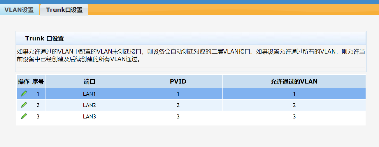

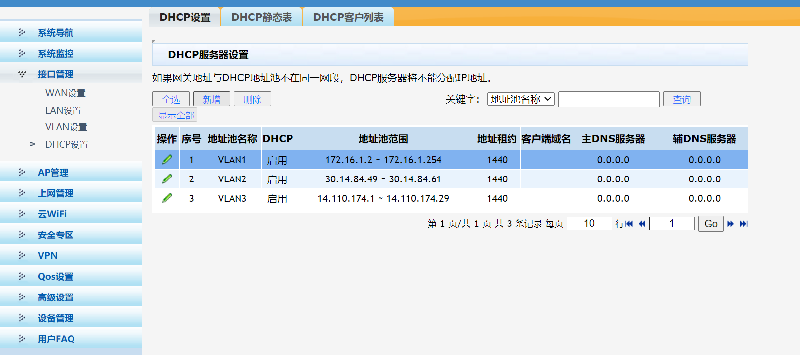

ER2200G2路由器划分了三个VLAN,三个vlan是不是互通的,如何实现不互通
  • 0收藏,1971浏览
划分的三个VLAN如何能做到三个VLAN网段互不能通信.现在我从VLAN1口能ping通VLAN2和VLAN3的计算机IP地址。
粉丝:5人 关注:0人
