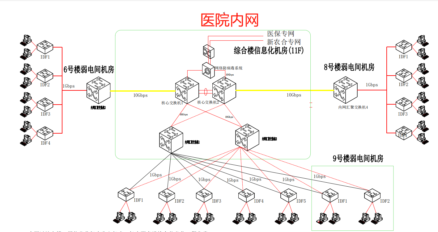

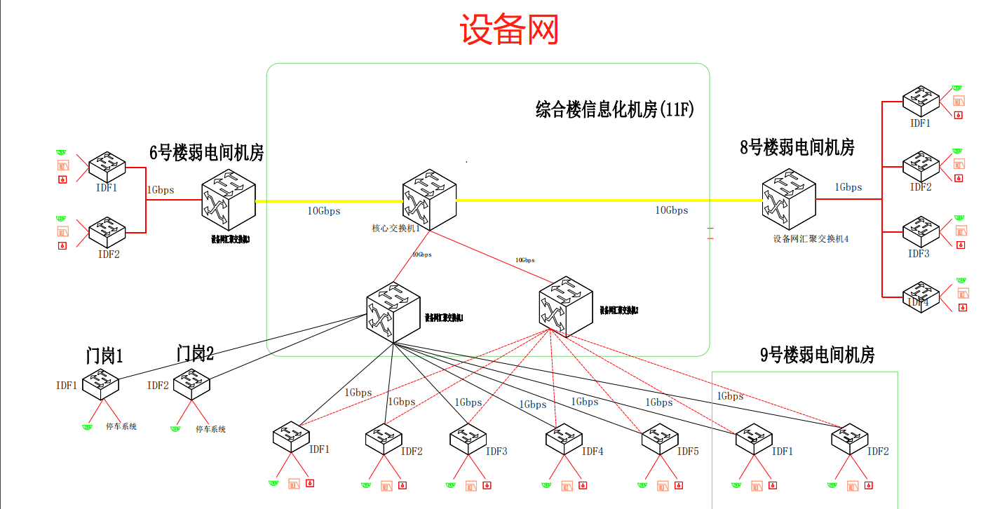

以下是医院的设备网和内网拓扑 有哪位大佬做过这类项目的 给提供一下具体详细的思路吗 给采纳 新手不知道如何下手 跪求各位大佬了 感谢!!!!!
设备网

这个组网,正常先把路由打通,后面安全策略慢慢加

大佬再请教一个问题哈 内网那张拓扑里边 两台核心上联的网络防病毒系统 需要和信息中心的人确定好哪些参数呀 就好比端口连接着防毒系统的设备,我要做哪些操作呀?

这种有汇聚交换机的 网关建议做在上边吗 还是直接做在核心上呀 大佬

像这种医保专网 底下的核心交换机该如何配置才能连专网呀

写静态路由,或者策略路由

先规则网络
哪些业务跑哪些VLAN,设备全部起管理地址方便远程维护
内网核心做堆叠,汇聚做动态聚和到核心,接入动态聚合到汇聚
以上写个脚本刷进交换机,然后就是坐在机房慢慢细化的事了
核心需要做什么配置才能连接到医保和新农合这两条专线呀 内网那一栏 大佬
