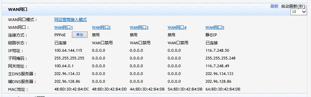

各位大神,年前购入 H3C ER8300G2-X 路由器,当时有四条线路wan口,今天申请了一条专线,所以设置了wan5,其它没有任何设置了。结果整个内网出现很卡,网页难以打开。排错,将笔记本直接配置好专线可以上网,证明线路没有问题,把其他4条线路禁用,仅留这条新专线。路由器显示已经成功连上互联网。但是网页打不开。检查很多遍都无法查出问题所在。请大家帮帮忙。

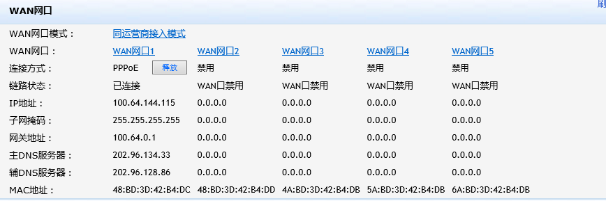

如图1可以正常上网,倘若同时打开wan1,wan5就不能上网(图2)。

建议如下排查
ERG2只留一个上网慢的宽带,内网的电脑ping 外网的114.114.114.114是否通延时是否正常,ping www.baidu.com是否通?如果正常的话,可以修改下ERG2的wan的mtu为1024,然后重新插拔下外网的网线测试,
那ERG2 ping外网的网关通不?
zhiliao_OjkXU 发表时间:2018-09-20 更多>>
留下上不了网那个wan,是ping不通外网的
zhiliao_9xmaM 发表时间:2018-09-20
ERG2 ping 外网的网关和114.114.114.114测试下,策略路由也有可能会影响的,可以暂时停用
你好,路由器里面没有其他设置了。很是困惑
那ERG2 ping外网的网关通不?
