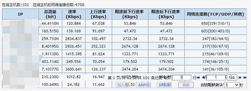

连接数过高
问题一:请问为什么连接数到5000网络就异常卡顿,网页都打不开,但是带宽占用不高
问题二:为什么有些连接数六、七百了,但是他的速率不是特别高,比如第一个
问题三:请问这种问题设置总连接数多大才不会影响正常网页流量
各位大佬请赐教

如果说网络卡顿的话,可以看一下是不是丢包了
然后流量多少还是要根据具体业务来看的,不只看连接数
如果不影响业务你可以调小连接数,例如控制在5000以下
那可以看看有没有做qos设置,cpu利用率,还有出口带宽

没有丢包,网络正常
连接数是可以调整的,调大一些。
正常的,只是连接,业务量不大
看你这面局点连接数的数量了,要大于系统设置的数量,但是设备是有上限的
检查一下有没有其他限制吧
zhiliao_sEUyB 发表时间:2022-10-23 更多>>
系统里面是默认65000的,但是总连接数到5000就卡了,不应该啊
爱学习的龙猫 发表时间:2022-10-23
那就跟连接数没关系,连接数超了上限才会出现问题
检查一下有没有其他限制吧
