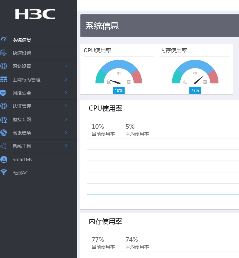

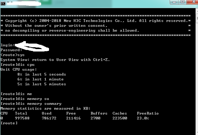

在命令行下看CPU利用率及内存利用率不一样
这是在命令行下的
这是web页面下的
各位大侠看看到底哪个是准的?谢谢了。

cpu值:web和命令行显示的是一致的,web的平均时间一般和命令行的5分钟的值一致,当前使用率和命令行5秒内同步,可能由于您输入和显示的时间不一致,5秒可能就刷新了一个值
内存值:web上显示的是当前使用率77%,命令行现实的剩余的是23%,
