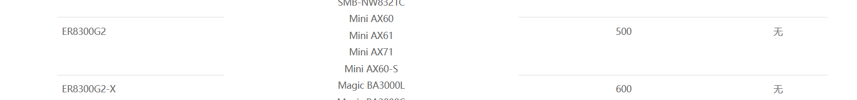

ER8300G2可以控制AX61吗?
2022-10-23提问
  • 0收藏,1474浏览
ER8300G2可以控制AX61吗?
ER8300G2可以控制AX61吗?
粉丝:45人 关注:3人
可以
4 个回答
zhiliao_GQgmWm 知了小白
测试过了吗
zhiliao_GQgmWm 知了小白
我问了有些人说不行,只能控制AX51
粉丝:64人 关注:2人
可以,需要管理wifi 6 的AP需要升级版本
https://www.h3c.com/cn/Service/Document_Software/Software_Download/Router/Catalog/ER_G2/G2_WAN/?CHID=192563&v=612
使用账号yx800 密码01230123登录后下载
ERG2AW系列路由器
支持管理Mini AP列表
支持管理Mini AP最大数量
备注

SMB-NW8321C
Mini AX60
Mini AX61
Mini AX71
Mini AX60-S
Magic BA3000L
Magic BA3000C
Magic BA5400C
200
无
ER3200G2
200
无
ER3260G2
300
无
ER5100G2
300
无
ER5200G2
300
无
ER6300G2
500
无
ER8300G2
500
无
ER8300G2-X
600
无
