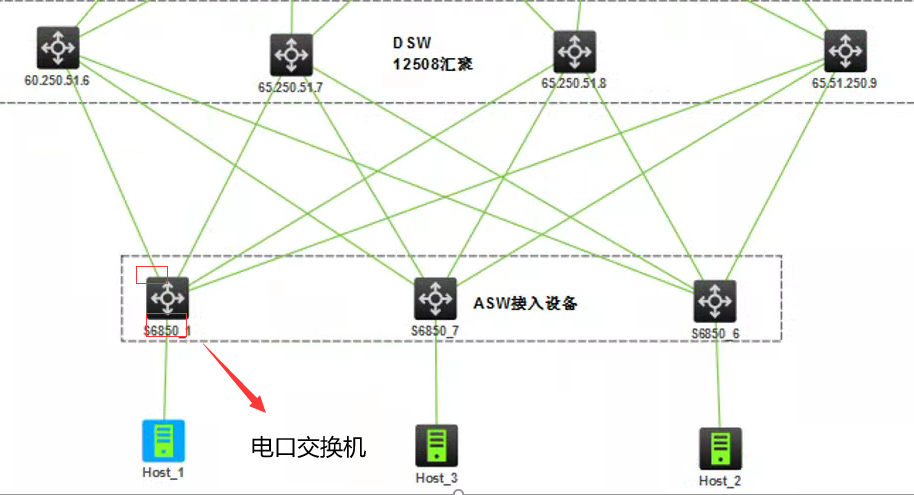

远程端口镜像
如图所示加一台能否实现远程镜像,

这样可以实现吧
zhiliao_3mOkjS 发表时间:2022-10-23 更多>>
就是下联一台电口来做采集镜像的。这边就是这个拓扑删除B,只要AC两台设备来做
这样可以实现吧
