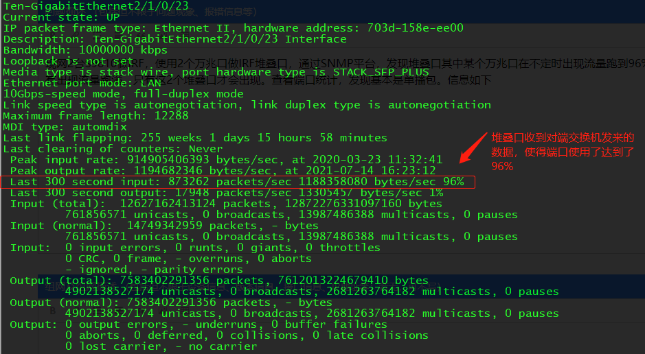

现网2台S9810做IRF,使用2个万兆口做IRF堆叠口,通过SNMP平台,发现堆叠口其中某个万兆口在不定时出现流量跑到96%左右,查看其他端口并没有出现流量跑满,只有这2个堆叠口才会出现。查看端口统计,发现基本是单播包。信息如下
怀疑是不是由于某些业务的目的转发由于本地没有直连出口,需要通过另一台设备转发,还是哪些异常导致呢。

两个irf口,只有一个接口打满,大概率都是未知单播。看下设备正常情况下的表项是否都学习到了
要学习表项没有大概的数量,我想应该可能跨框转发的流量吧。

如果二层,看mac,三层看arp。但是你首先要知道设备应该学习的表项大概偶有哪些

堆叠建议上下行都双链路,要不然跨框流量会太大
看下以下两条命令有没有被undo掉。
link-aggregation load-sharing mode local-first
ip load-sharing local-first enable

没有被undo掉。还有哪些可能引起吗,还是说有哪些排查思路呢

那就是正常跨框流量了

要不然就抓包看看

配套sflow技术,可以看到具体的是什么流量
目前暂时没有
