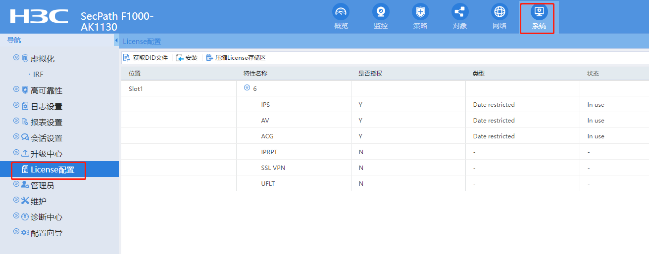

大家好,请问一下,SecPath防火墙,在哪里可以看到设备有ssl vpn的授权?
如果授权是出场自带的,web界面上看不到,哪里可以开启ssl vpn功能?
1、命令display license可以查看

一般默认15个,默认的系统里看不到

回复zhiliao_imunE:
默认15个的情况下,没有新增额外授权,也显示“N”

你好,我看到截图这里,SSL VPN,显示的是"N",这个算是没有授权,还是默认15个的情况下,没有新增额外授权,就显示“N”?
zhiliao_imunE 发表时间:2022-10-24
回复zhiliao_imunE:
zhiliao_sEUyB 发表时间:2022-10-24
