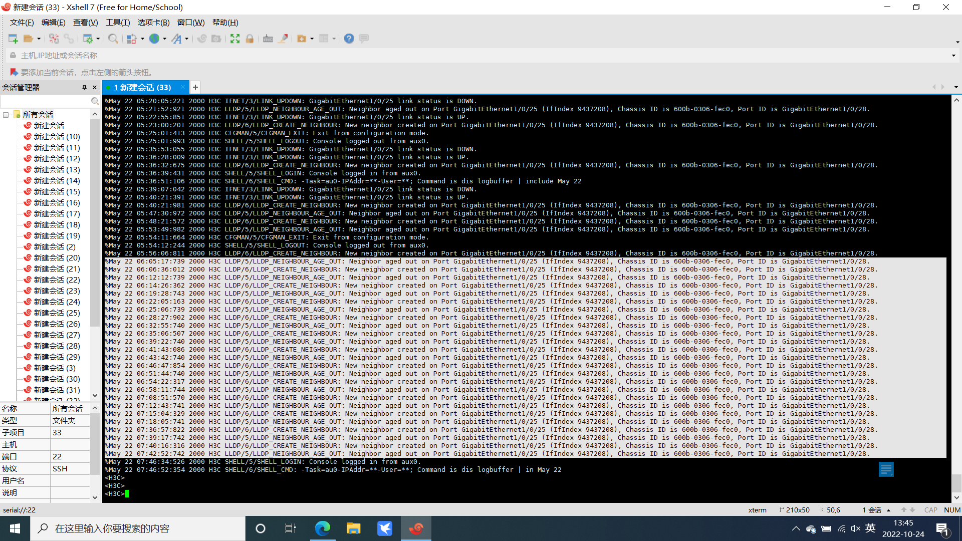

图上这个1/0/25跟另外一台交换机的1/0/28连接,这两个口通过光纤连接,发现交换机总是报这个错误,交换机该接口指示灯长亮,一会自动恢复,请问有可能是什么原因?中间线路问题嘛?

查一下多点发送的lldp报文,是不是老花时间特别短
这个是stp报文。要看lldp报文
lmm 发表时间:2022-10-24 更多>>
Protocol Status :disabled Protocol Std. :IEEE 802.1s Version :3 Bridge-Prio. :32768 MAC address :3891-d548-8e40 Max age(s) :20 Forward delay(s) :15 Hello time(s) :2 Max hops :20 TC Snooping :disabled 请问是这么看嘛?
zhiliao_m3KdrA 发表时间:2022-10-24
这个是stp报文。要看lldp报文
lmm 发表时间:2022-10-24
频繁up down,多半链路有问题,先检查一下链路情况,包括功率模块光纤
