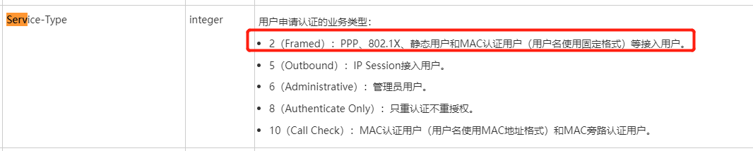

华为的dot1x mac-bypass发送的radius access-request报文service-type 是2,华三的是callcheck。且华为的会携带终端的IP地址。华三的这种方式不携带IP地址。或者说,华三的那种配置能够让请求报文中携带IP地址?
