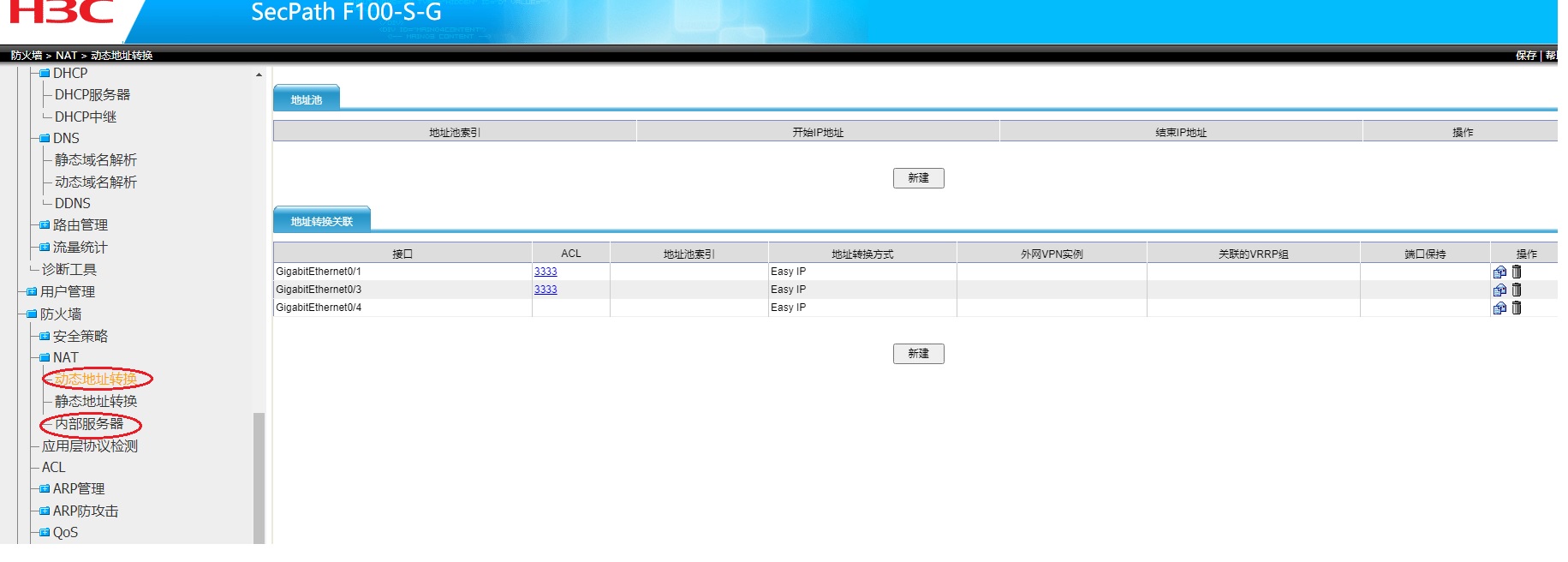

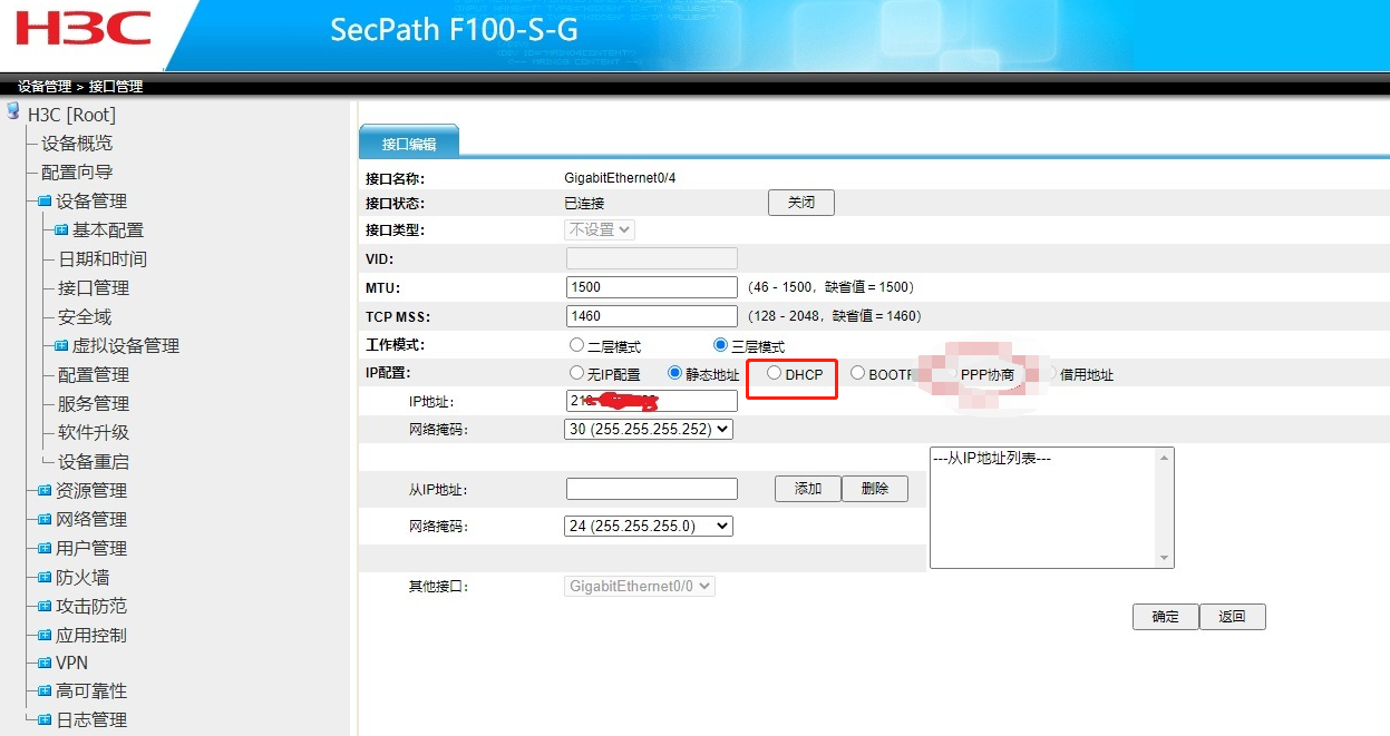

配置防火墙与动态IP网络上网,选择接口IP配置为DHCP确定后。还要在防火墙中配置NAT是吧?是不是其中“动态地址转换”和“内部服务器”都要配置呢?怎么配置呢?
1、如果是拨号的,需要选择PPP协商

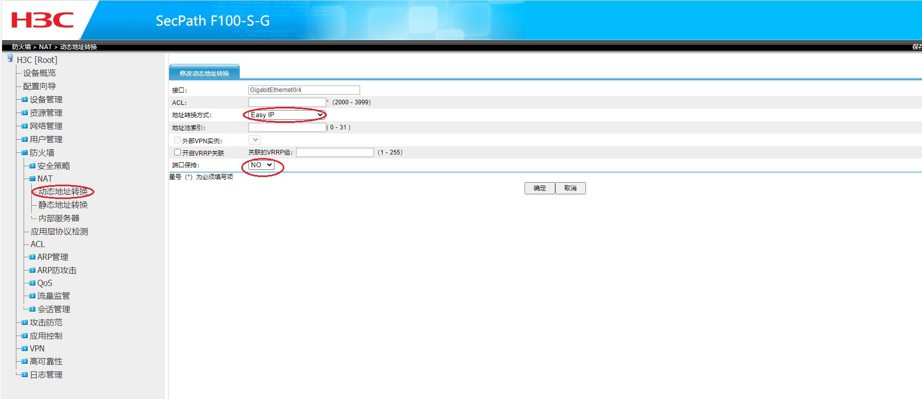

2、配置nat上面,只要选择“动态地址转换”即可

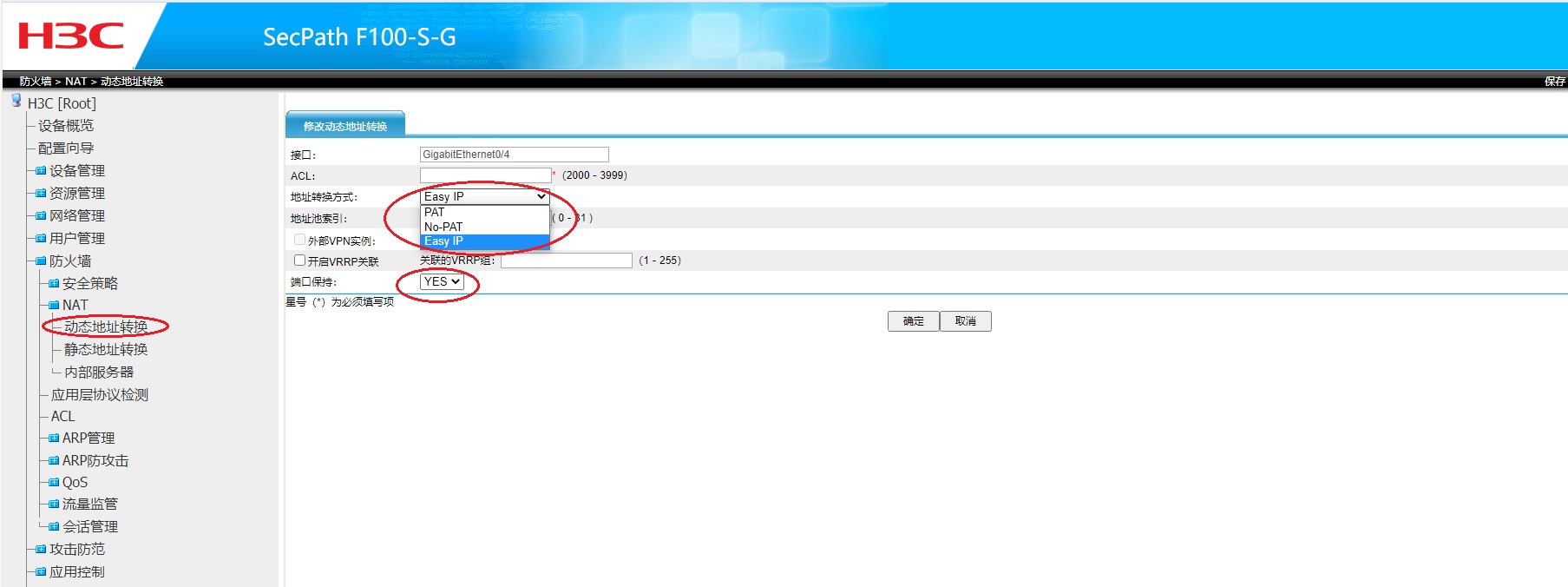

哦,请问那下面这里怎么配置选择呢?是不是把下面的配置完成就可以了?
