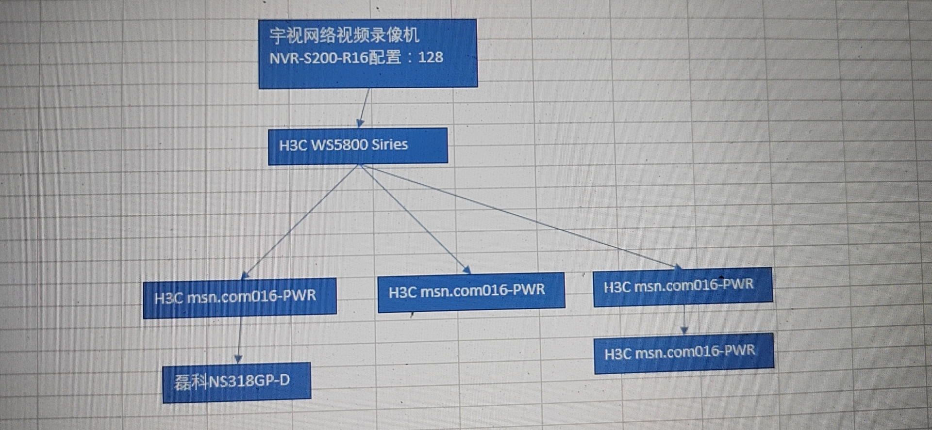

现在出现的情况:有一台交换机上面的摄像头,使用了几天就掉线了,把华三的poe换成华为的poe,由开始正常,但是过几天还是出现一样的情况,现在需要怎么进行排查?
目前让客户做过的调查:
1.摄像头有没有问题,插在可以用的口上面,是不是可以用?(摄像头功率:<5.0W)
2.交换机上面的不断切换,摄像头又可以正常使用(华三POE交换机功率:180W)
3.

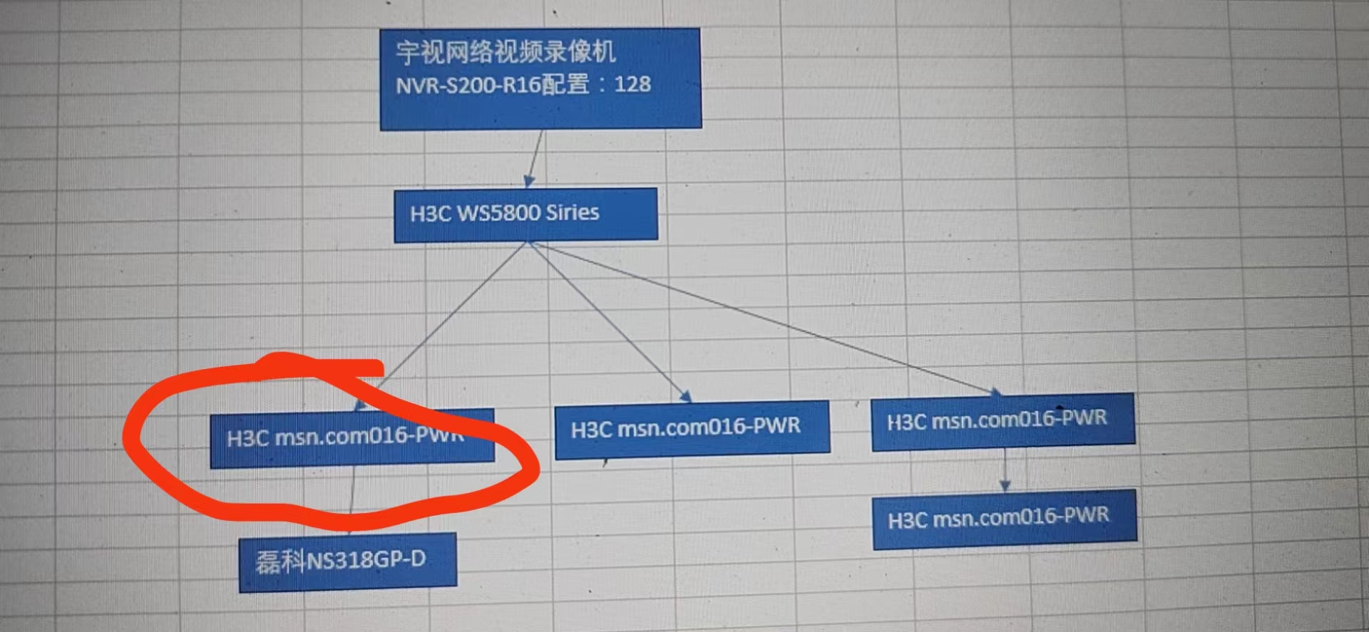

核心交换机上面没有配置,下面连接的交换机都是傻瓜的poe交换机,是个二层组网,网关不知道是不是设置在NVR上,还是设置在哪里,但是我感觉不设置也可以,二层组网,摄像头都是静态ip,下联的磊科交换机是16口的poe交换机,和上面用网口连接。
这个掉线的时候排查吧,到交换机看下日志。电脑接交换机测试
不好的时候电脑接上测试,看掉线设备和核心的日志按照掉线时间找一下相关日志

核心上面都是出厂配置,要看哪些日志,这个掉线了是就不会自己连上来。电脑接交换机测试,是测试端口能不能用,是吗?
zhiliao_CIwmT0 发表时间:2022-10-25
zhiliao_sEUyB 发表时间:2022-10-25
1、看下核心的日志,有没有arp地址冲突,dis logbuffer可以查看
2、摄像头掉线的时候不要急着换设备或者做其它操作,可以再直连口镜像抓包,看下数据交互
绝,那试试这个交换机的上联口?看看有没有数据,还有一种就是找个供电模块,直接接核心
叫我靓仔 发表时间:2022-10-25 更多>>
1.核心都是出厂配置,我是直接在核心上面看arp表项,看有没有地址冲突,在用dis logbuffer查看,是吗? 2.直连口端口镜像是指在核心上面对POE交换机进行端口镜像抓包,是吗?
1、dis logbuffer查看有没有冲突 2、镜像POE的直连摄像头的接口
POE交换机是傻瓜交换机
MS4016-PWR
