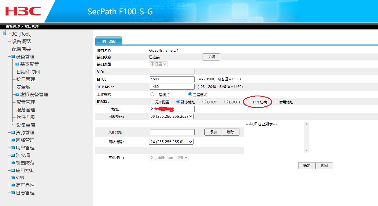

配置防火墙(动态IP)网络上网,在接口管理中选择接口IP配置为"PPP协商"确定后,还要在防火墙中配置NAT,其中的“动态地址转换”怎么配置呢?
动态 不是PPP。是DHCP

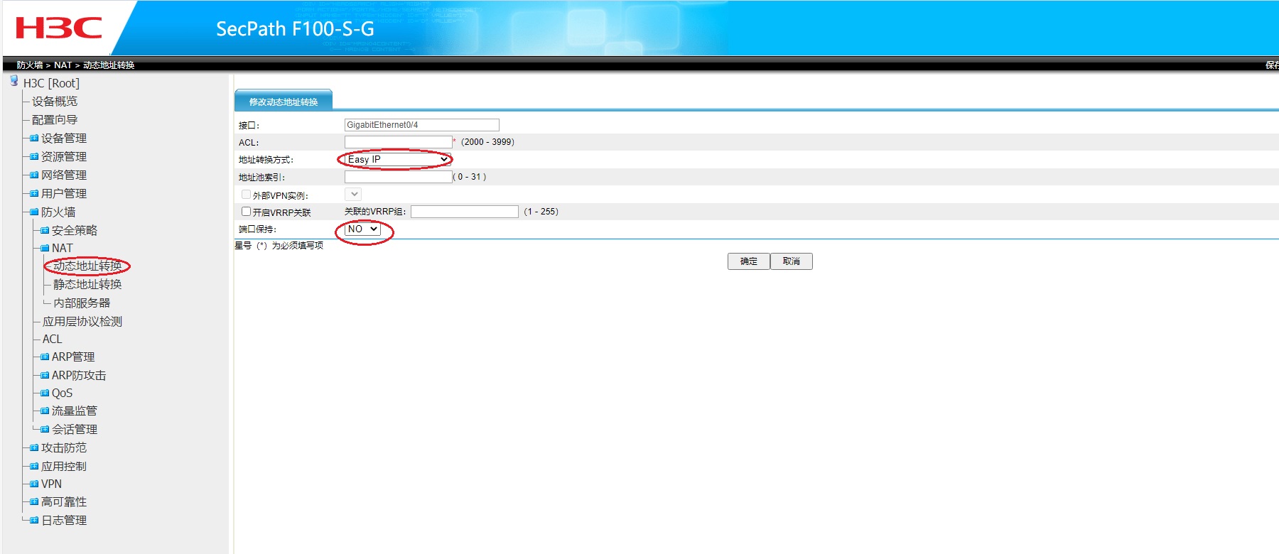

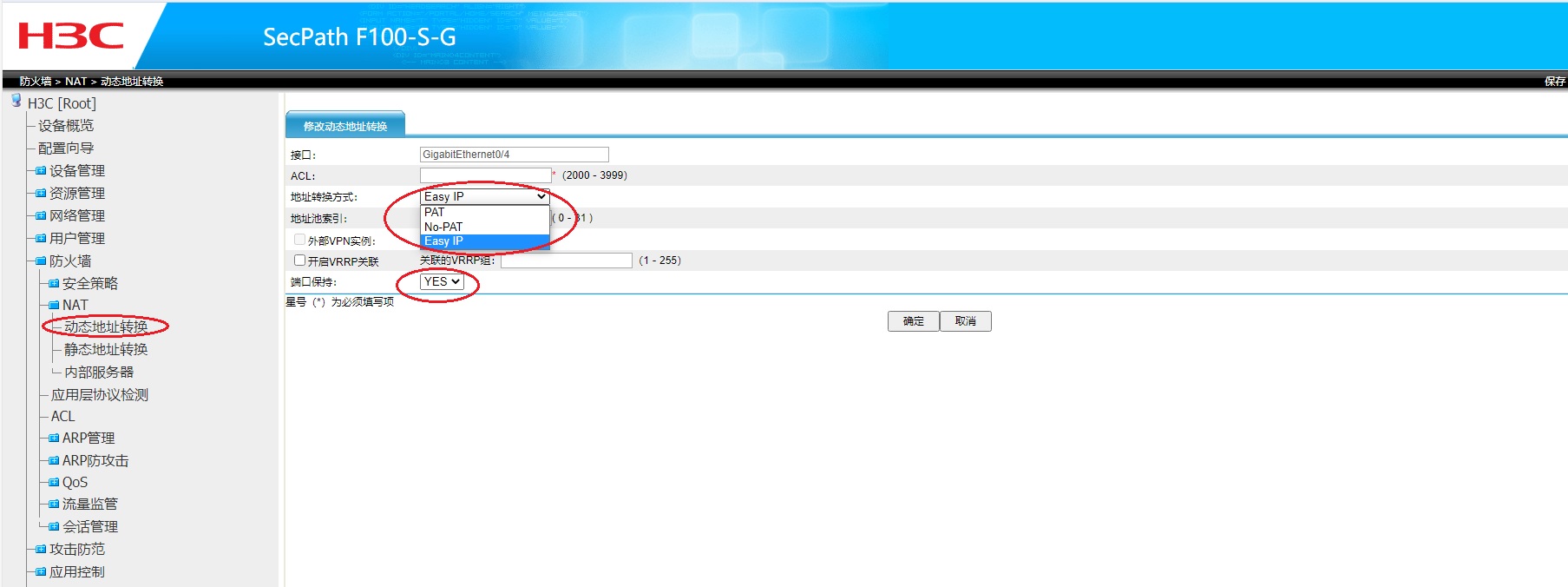

哦,那DHCP配置后,NAT怎么配置呢?
最简单的直接选easy nat就行了
