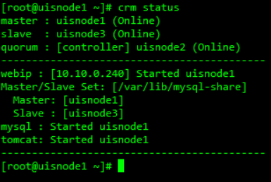

三台主机部署超融合,版本为UIS-E0750P06,安装完成后部署双机热备,由于双机部署时间很长,在完成99%时,不小心刷新了页面。导致无法重新进入了超融合管理界面,当时过程中认为是否是由于双机没有部署完成导致,后又过了几个小时,通过双机IP地址或是原来主管理节点登陆均无法进入,登到主管理节点crm status发现状态正常,后将tomcat8服务停止并重新开启均不行。收集了日志cvm_master.log,cvm_master_slave.log,哪位工程师遇到相同的问题,或是帮忙分析下。谢谢。
