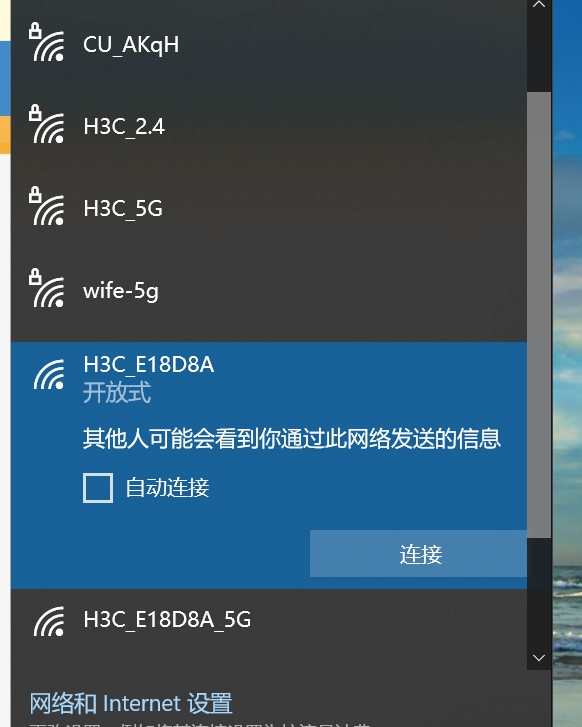

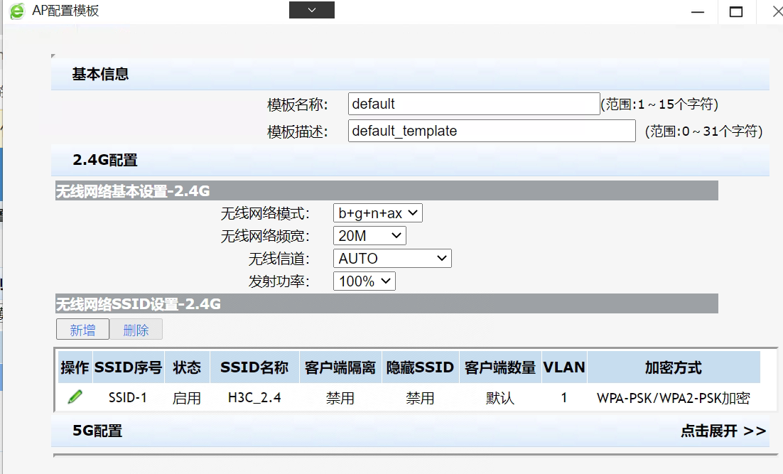

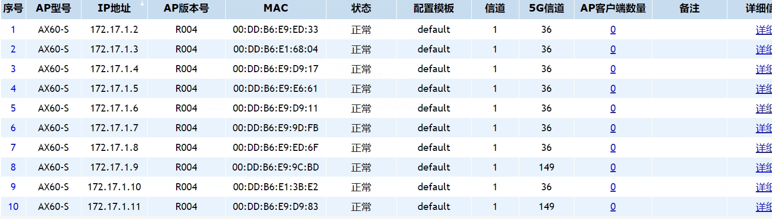

我的ap都绑在默认模板上,为什么有的ap是开放式的,默认模板设置了密码

这个wifi的名字看着想是管理wifi的信号,这个应该是默认不加密的,可以修改成加密。
配置的加密模板应该是用户业务wifi
删除了以后就没法登录AP的web了,不建议删除,可以做隐藏或者加密

怎么删除呀
燃料 发表时间:2022-10-26
Johnny囧尼 发表时间:2022-10-26
那个是默认信号,删除就行了
回复燃料:
你往下翻一下,如果控制器上没有,那就是离线的AP自己释放的,需要登录AP单独删除,或者想办法弄上线
叫我靓仔 发表时间:2022-10-26 更多>>

看截图你设置密钥的服务模板的ssid名字是:H3C_2.4g,实际电脑搜到的应该是默认释放的信号,并不是你设置密钥的服务模板

您好,这个是默认的,删除即可
