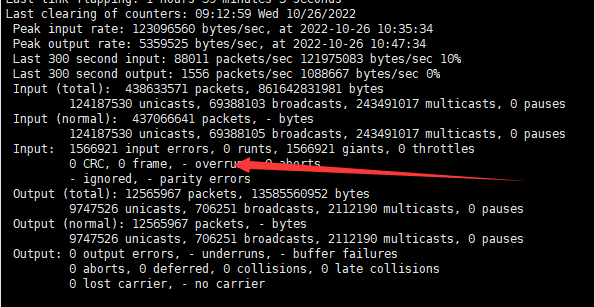

如图所示,端口入方向很多错误包,这个端口是光口,连接的是poe交换机下面接入的是ap,我不知道是否是无线设备的错误包传到这个接口上了,还是说两个交换机之间产生了很多错误包。求指点一下

接口入方向出现giants错包,通常是因为对端的MTU大于本端的MTU,导致本端收到的报文大小超过MTU。一般直连对接,要求两边的MTU一致。通常我司交换机等二层以太网接口的最大帧长度为10000或者9216等。交换机的3层vlan虚接口和三层物理口的mtu默认为1500,上cpu会受1500限制,但是转发还是取决于帧长度。
Input:  2326570 input errors, 0 runts, 2326570 giants, 0 throttles
         0 CRC, 0 frame, - overruns, 0 aborts
         - ignored, - parity errors
giants
接收到的超大帧的数量
超大帧是指有效长度大于端口允许通过最大报文长度的帧:
·          对于禁止长帧通过的以太网端口,超大帧是指有效长度大于1518字节(不带VLAN Tag)或大于1522字节(带VLAN Tag报文)的帧
·          对于允许长帧通过的以太网端口,超大帧是指有效长度大于指定最大长帧长度的帧
我发现所有的包都被标记为错误包,但是我们的网络并未受到影响。我猜测可能是误判,但是因为我们上了监控一直报警就很烦,有没有办法让他不统计error数量呢??

是in方向的,建议先检查线缆和模块,有条件的进行替换测试一下

交换机之间的,看下错报是否增长,增长的话 换模块和光纤排查一些链路问题。
会一直增长,换过光纤线但是尚未换过模块,能通过软件的方法尝试调整吗
