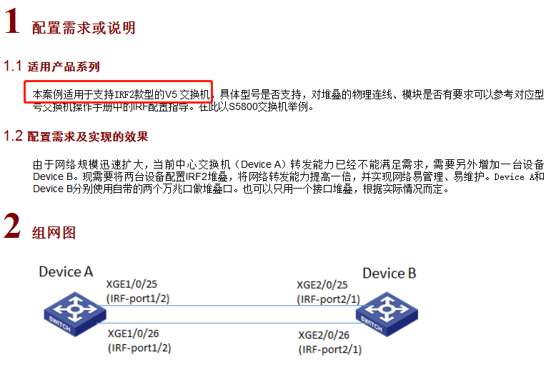

你好支持的,
步骤:
3 配置步骤
3.1 配置IRF2
3.1.1 配置设备编号
# Device A保留缺省编号为1,不需要进行配置。同时,在Device B上将设备的成员编号修改为2。

1)IRF-port端口编号说明,irf-port 1/2中,第一个数字代表的是设备成员编号,第二个数字是接口编号。堆叠要求使用逻辑端口1对接逻辑端口2。即,如若第一台配置irf-port1/2,则第二台需要是用irf-port2/1对接。如若第一台使用irf-port1/1,则第二台需要配置irf-port2/2。
2)设备配置好IRF2配置后,要先保存再激活配置。
谢谢!似乎和v7的配置没区别

回复Grifus:
官方手册有配置案例。发不了,因为答案不能修改(已采纳过的,修改不了回答。)
悲剧塔 发表时间:2022-10-26
我似乎没找到v5的额,和v7的配置有区别不?(我取消采纳了~),或者您发我个链接我去看看
Grifus 发表时间:2022-10-26
回复Grifus:
见回答。
悲剧塔 发表时间:2022-10-26
谢谢!似乎和v7的配置没区别
