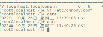

centos8的时间!
H3C交换机的时间,没同步上,时间,但是日期同步上了。
