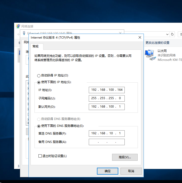

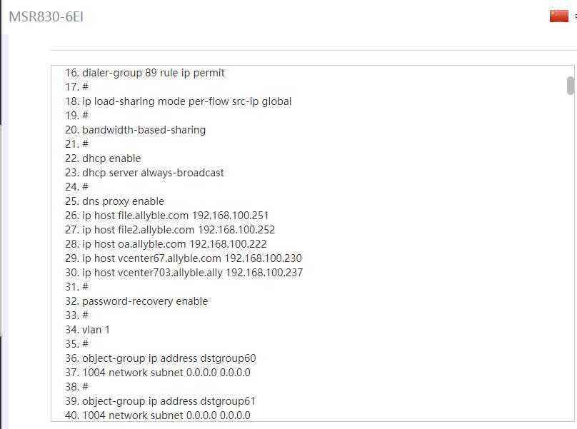

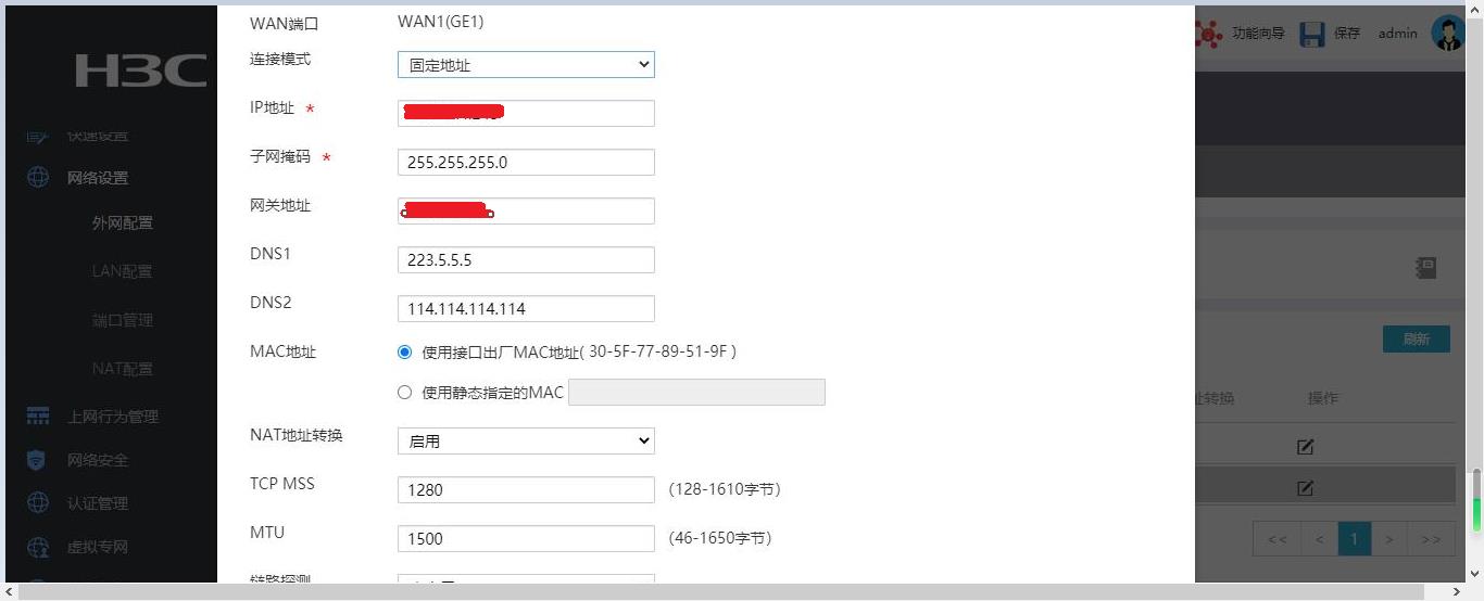

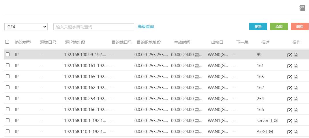

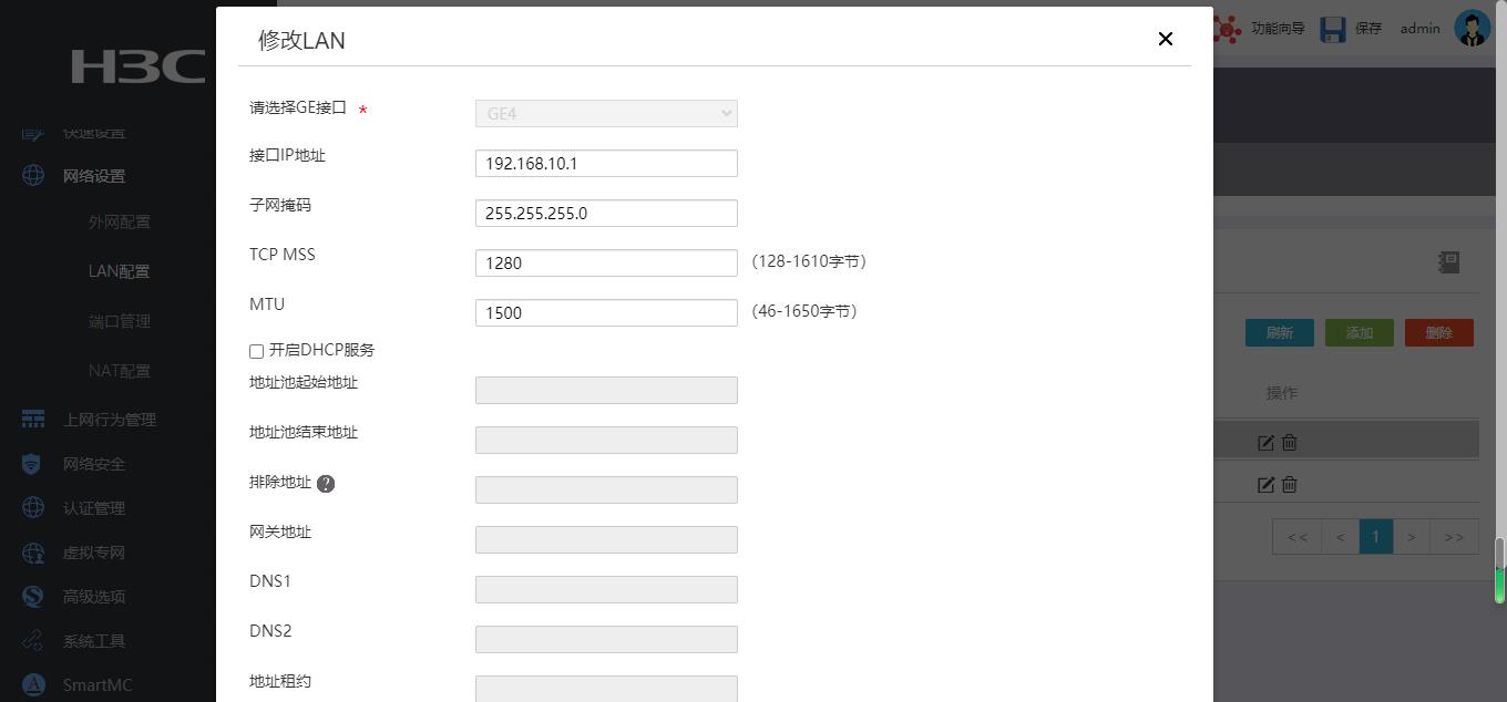

您好,这台设备有两个外网口分别是G0(拨号上网)和G1(固定IP并且已设置好DNS)一个内网口G4(ip 192.168.10.1下接核心交换机),规划办公网络192.168.110.0网段上网走G0口,服务器虚拟机192.168.100.0网段上网走G1口(已经通过策略路由设置),现在的问题是虚拟机把DNS设置成网关192.168.10.1后不能上网无法获取DNS来解析地址,虚拟机换成其它DNS地址(例如:223.5.5.5 114.114.114.114)就可以正常上网。我通过命令行查看过路由器的配置dns proxy enable已经开启,是否需要手动配置其它参数来解决此问题?

应该要先写一句
[H3C]dns server 114.114.114.114  //(举例)
然后再执行dns代理,
[H3C]dns proxy enable
不然你网关代理啥呢,它只能代理它自己

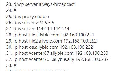

proxy是设备默认开启的,我也在没有关闭proxy的情况下输入过dns server 114.114.114.114,但是还是上不了网。你的意思是我要先关闭proxy然后输入DNS服务器地址再打开proxy是这样吗?

还需要加上
dns server 223.5.5.5
dns server   这里你根据实际运营商填写即可
zhiliao_QYYOce 知了小白
我把proxy关了写了两条DNS服务器的地址后又开启了proxy,虚拟机还是上不了网。
