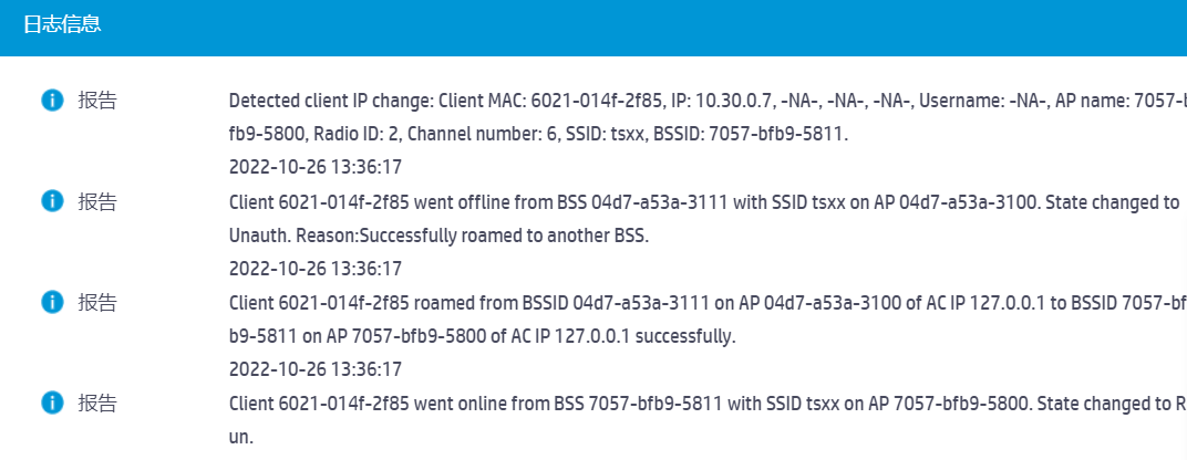

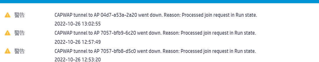

WX2560H 无线连接每次连接上后都有10多秒显示不可上网

1、这个日志说明不了什么,第一个是AP掉线的日志,第二个是client漫游的日志

AP掉线了,可以看下是不是AP和AC的版本不一致导致的
第一张图是AP上线的日志,第二张是客户端上线的日志。
