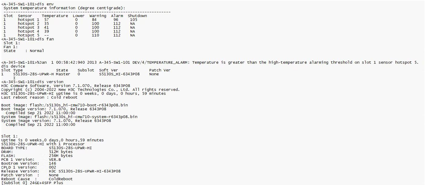

S5130型号交换机,这个告警正常吗?
2022-10-26提问
  • 0收藏,2028浏览
交换机接口插拔没反应,接口全shutdown。
想问下这个传感器5是失灵了嘛,还是温度高出这个范围了。
告警超过阈值了,但是又不显示,建议升级版本,升级之后还是这样反馈400
看风扇状态是正常的。如果正常,可以尝试升级观察。再不行400咨询下
传感器5有问题了,联系400吧
