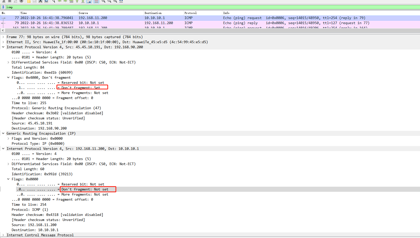

上面那个IP包头的dont fragment:set是不是说明gre不支持数据包分片
还是看下面封装内的Not set支持分片

一般都是报文先分片再加gre头。
那IP头那里Set是表示什么意思呢

那IP头那里Set是表示什么意思呢
