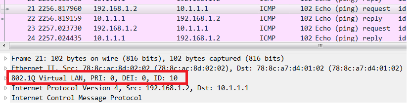

        1. PC想ping5130的VLAN-Interface 10 的地址(当然是可以ping通的),由于12500-1的G1/0/4口为access口并且VLAN ID=40,所以数据包进入12500-1交换机的时候应该会打上vlan 40 的标签,并且在向5130传输的时候,经过中途的Trunk链路,VLAN标签并不会改变。但是我在5130和12500-1之间链路抓打的数据包如下
数据包携带的802.1Q标签 ID为10???????  不明白为什么原来ID=40现在ID却被替换成了10。

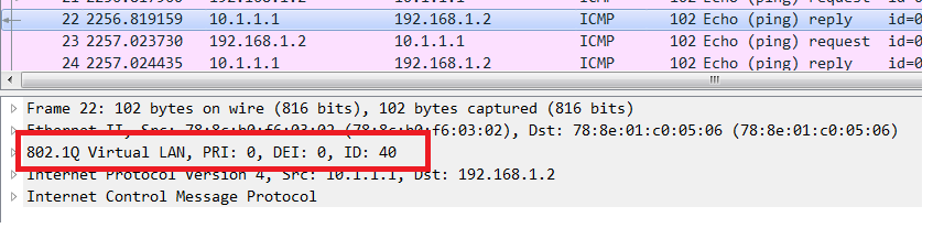

        2. ​不光是去的包有问题,在ICMP 的 Reply包也有点问题=。= 抓包如下
从5130发往PC的回应包,802.1Q标签ID又变成了40?????不知道交换机是咋想的。

基本的二三层转发原理,三层转发的时候,vlan标签会替换为直连下一跳所在网段的vlan 虚接口的标签。
