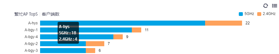

主要是:连接大部分跑到一个AP上去,导致网络慢。
四个5个AP 通过交换机 连接AC

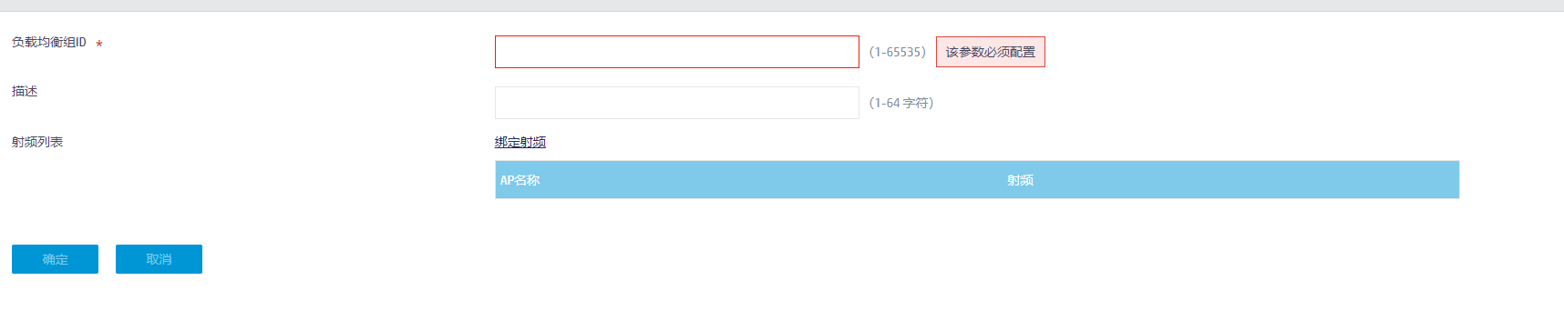

zhiliao_w0sP70 知了小白
web 端怎么配置。
