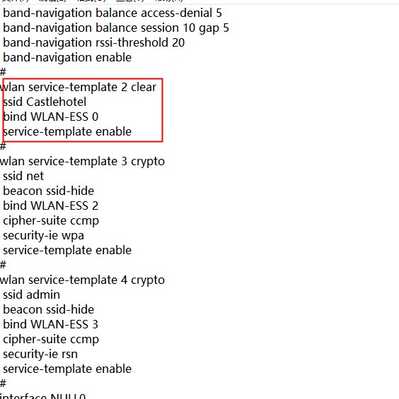

华三WX5510E这个AC不支持ssid中文吗

可以在命令行配,但不同终端搜索到的SSID可能不一样,例如用CRT工具下发配置时,编码方式为UTF-8,可能会出现苹果手机能搜到,但安卓手机搜到是乱码。可以参考如下案例:

不建议配置中文SSID,不同编码格式的终端会显示乱码,比如你再Windows上正常,再mac上可能就不正常了
目前可以配置成中文,由于编码格式的问题,导致,一部分的终端能够查看到中文,一部分终端查看到的是乱码。建议无线使用英文字符代替中文,感谢。
不支持
zhiliao_iQbQd 知了小白
如果用UEF-8格式,进去AC只需要改这个地方就好了吗,AP不需要用重新绑定把
