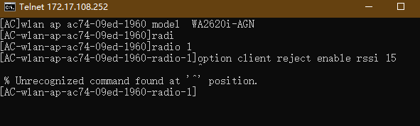

在命令行输入option client reject enable rssi 15后报错并无法执行,请问是什么原因

具体是什么版本,太老的版本没这个命令
这个v5的设备,没有这个命令,这个设备也不能升级v7
Johnny囧尼 发表时间:2022-10-28 更多>>
设备名称H3C WX2540E,软件版本ESS 3703P61,硬件版本Ver.B, Bootrom版本1.03,这些版本是太老了么
zhiliao_4FmbGd 发表时间:2022-10-28
粉丝:14人 关注:9人
那就是此AP不支持此命令
敲不上就是版本不支持,可尝试升级版本
太平洋宽带安装 发表时间:2022-10-28 更多>>
敲不上就是版本不支持,可尝试升级版本
