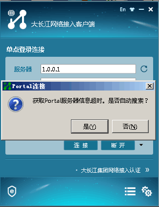

Inode客户端无法自动获取到portal服务器信息,在线急求大侠解决

inode客户端开机无法自动获取portal服务器地址
佛手 五段
先看看手动填写是否可以上线认证
iNode在自动获取地址时,是模拟浏览器向外发送http请求报文。iNode通过网络设备回应的Portal重定向报文,从中截取出Portal服务器地址。
所以,先排查网页portal是否可以重定向到Portal认证页面。 若启用过inode“Portal重定向IP”功能,则浏览器中可输定制的IP地址。观察浏览器能否重定向。
若浏览器不可以重定向到Portal登录页面,且已排查不是基础portal配置的问题,则可考虑是否是路由问题。
合入“Portal重定向IP”功能,可以自定义iNode发送的http报文的目的地址。该功能支持定制5条Portal重定向IP,使Portal重定向的请求在此种网络环境下可以被正确路由到Portal认证网关设备。具体功能使用步骤,请查看iNode管理中心的帮助

奇怪的是,我网络还是通的,但是INODE是没有认证的,我手动填写服务器后可以认证,手动再断开,网络也会中断。 这个问题是不是客户端出现问题了啊?
这个问题是不是客户端出现问题了啊?
