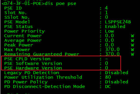

S5130S-28P-HPWR-EI交换机不能开启poe供电。
提示
PSE or power source not ready. Check for loose DIMM connection or PSE firmware corruption and verify that the power source has been turned on.
输入dis poe pse显示信息如下。
想升级pse固件试下,能否提供pse固件的下载地址

刚刚下载了1547版本,升级成功后,用dis poe pse查看还是0。是不是交换机没救了。手上相同故障的交换机有6台了。有没有办法抢救一下。
设备在保么?在保的话,可以直接返厂修理
雷姆 发表时间:2022-10-28 更多>>
我前不久也碰到过这个问题,,只能返厂,情况和你这个一模一样,只能返厂
雷姆 发表时间:2022-10-28
设备在保么?在保的话,可以直接返厂修理
