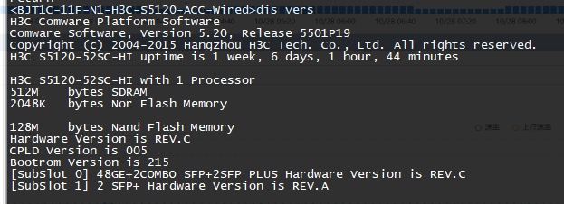

一开始没有创建irf-port 1/2,提示crc,
irf-port 1/2
 port group interface Ten-GigabitEthernet1/0/52 mode normal
增加irf-port1/2之后,堆叠正常。所有堆叠口都正常。但是link状态一段显示timeout,另一端显示down,这是什么原因呢?

存在CRC的话,检查下堆叠物理线路质量吧
irf-port是交叉吗?
漓离原上谱 发表时间:2022-10-29 更多>>
CRC是因为没把一个口加入irf-port,现在加入了,crc不加了,但是topo显示timeout和down,问题是后面这个,不是crc
