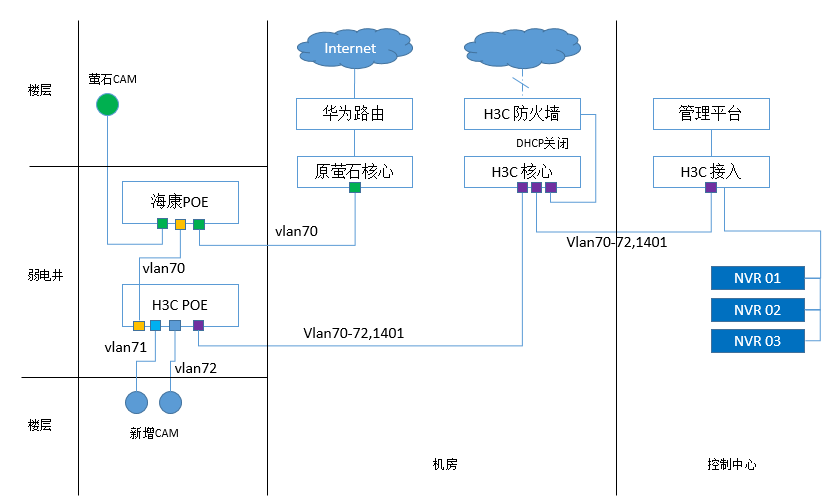

旧的一套监控续继使用,旧的监控部分接入新的管理平台,这套网络结构设计有什么风险?
  • 0收藏,2010浏览
如下图:2套网络合用有什么风险?
你这个vlan需要互访吗,70连接了互联网 不需要最好做个策略禁止vlan间互访

单看你放的这个图倒没什么特别的

没啥风险,可以理解成内网都在华三核心上,只不过vlan 70可以单独上网,这个段应该是设备上纳管平台的吧
