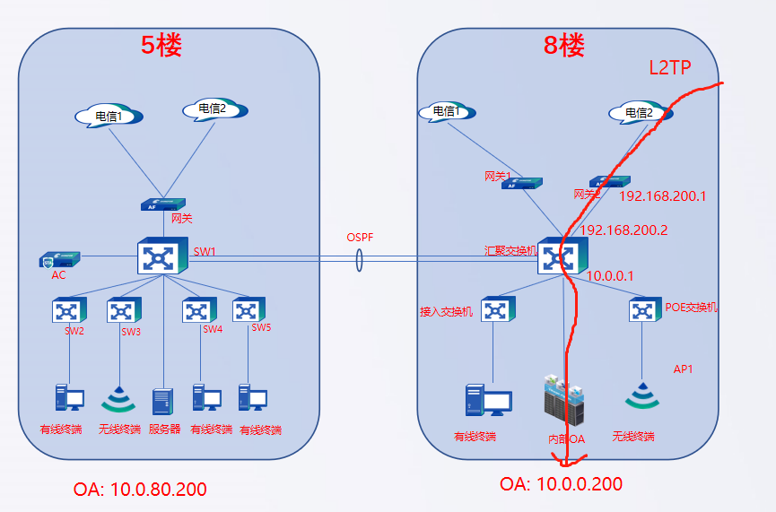

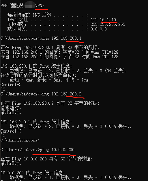

我想通过客户端与ER5100 G2 建立L2TP VPN,远程访问公司内部的服务器10.0.0.200,当前客户端与LNS隧道已经建立成功,我远程电脑可以ping通H3C ER5100G2  的LAN口地址 192.168.200.1,192.168.200.2(三层交换机)也ping不通,
汇聚交换机的配置问题
汇聚交换机只写了一条默认路由指向192.168.200.1

172.16段与内网网段通么

看截图,我都ping 了,不通
