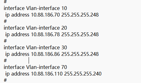

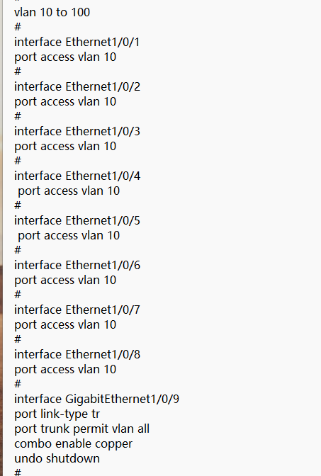

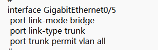

我看资料说VLan间路由需要在路由器上做单臂路由,或者使用用三层交换机才可以,但是我实际操作的时候就在路由器上配置了VLAN网关,然后和交换机相连的端口设置为TRUNK口允许所有vlan通过,这样各个Vlan之间也能通,是为什么呢?
路由器5口接交换机的9口:
路由器VLan和端口设置
交换机端口设置
如果网关都指向相同设备,默认可以互通
但是单臂路由也是把网关设置在路由器子接口上的呀,这样的话,做单臂路由不就没意义了吗?直接在路由器上设置网关就好了。
