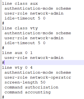

问题:
1、line class vty 和 line vty 0 4的区别?
2、line class aux 和 line aux 0 1的区别?
3、line class aux这个的作用是什么?
一个是用户线类(class),一个是用户线。
通过CLI登录设备时,有以下限制和指导:
· 用户线视图下的配置优先于用户线类视图下的配置。
·当用户线或用户线类视图下的属性配置为缺省值时,将优先采用配置为非缺省值的视图下的配置。
· 用户线视图下的配置只对该用户线生效。
·用户线类视图下的配置修改不会立即生效,当用户下次登录后所修改的配置值才会生效。
aux:AUX用户线类。
针对console
