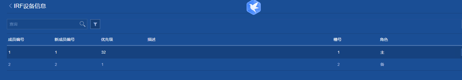

两台H3C S5130S  做了 IRF , 现在 主成员设备POe供电模块坏了,打算换台设备替换主设备,  替换的设备也是同一个型号,是不是把主设备的配置导入到替换的设备就行了,需要注意什么?

不需要,在IRF替换过程中,需要特别注意的是:
(1)     请提前修改新设备的IRF成员编号并重启该设备使其生效。
(2)     通过提前写好的配置脚本关闭/打开Device B上下行业务接口,请确保脚本包含所有业务接口,避免遗漏业务接口导致替换过程中出现异常。
(3)     在IRF分裂的情况下,禁止在任何一台IRF成员设备上执行save命令,以免配置丢失。
(4)     IRF合并后,需确保所有成员设备状态恢复正常,确认display interface brief的显示信息中能查看到所有接口后,延迟2分钟,再进行下一步操作。
